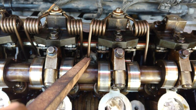

Волобуй Опубликовано 10 июля, 2022 Автор Поделиться Опубликовано 10 июля, 2022 Вообщем снял клапанную крышку,и что я там увидел,а соответственно ничего,все на месте рокера,слышал что что при выпадение седла,рокер вроде как тоже должен выпасть,вот я уже грешу ,а ни цеь ли у меня гремит,157тыс ещё ни разу не менял,ни охото снимать гбц если это ни седла,перегрева ни когда не было у меня,т.к я понизил температуру двигателя,может замерить цепь, только как ее снимать нужно или ещё как нить можно проверить.Заранее спасибо за отзавы Ссылка на комментарий

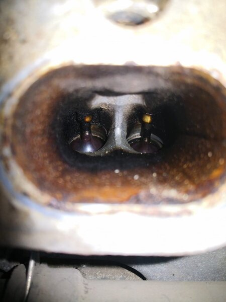

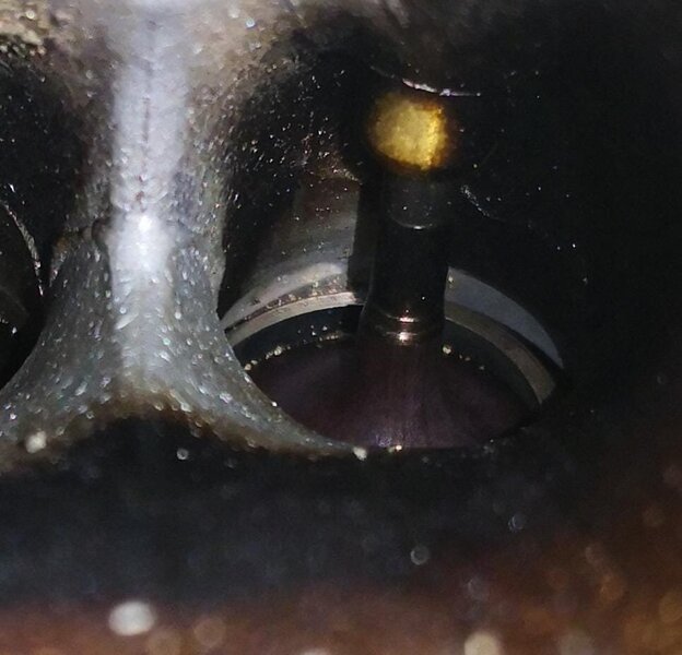

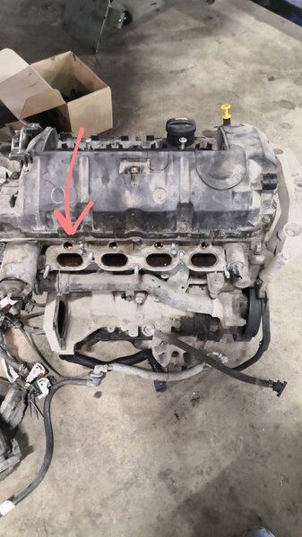

A20C Опубликовано 10 июля, 2022 Поделиться Опубликовано 10 июля, 2022 Можно снять коллектора и поглядеть Бес 1 Ссылка на комментарий
Волобуй Опубликовано 10 июля, 2022 Автор Поделиться Опубликовано 10 июля, 2022 @A20C спасибо большое за информацию,пойду сниму калектор и попробую посмотреть на клапана.А ещё вопрос,если выпадает седло машина будет троить или нет.И если растянута цепь какие симптомы и стучит ли она постоянно или только на холодную? Ссылка на комментарий
