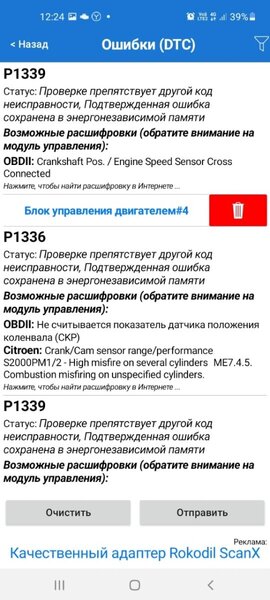

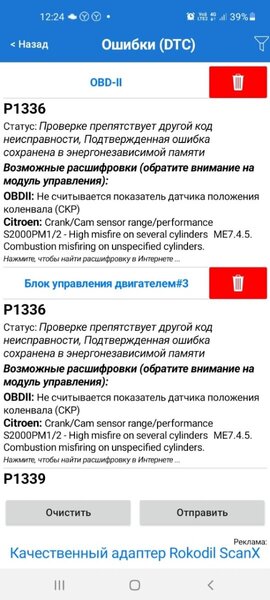

Anna Опубликовано 5 июля, 2022 Поделиться Опубликовано 5 июля, 2022 Здравствуйте, рябят помогите разобраться куда копать, автомобиль Ситроен С4 седан 2013 года, пробег 60 тыс. ( мало езжу) , все ТО проходила вовремя, и вот полгода назад вышли из строя сайлентблоки ( электроклапана) в АКПП, при замене, делали диагностику и выяснилось, что есть ошибка Р1336 ( тогда пару дней машина подтраивала) я не придала значения, ошибку стёрли и я ездила , всё было нормально, и вот 3 дня назад машина конкретно начала троить, она почти не едет, выскочили сразу ошибки Р1336, Р1337, Р1338 Р1339 ( это считал китайский сканер) и на самом табло пишет « неисправность двигателя», неисправность тормозной системы ( загорается АВS и появляется значок стояночного тормоза. Ошибки не стираются и при каждом заводе движка она опять появляются и горит «чек».Она троит даже когда она ночь постояла и сразу троит, не на горячую. Кто сталкивался? Помогите пожалуйста разобраться куда копать? Переставляли катушки местами 1 и 4 , ошибка в четвертый цилиндр не перешла. Может ли это вышел из строя датчик коленвала? Ссылка на комментарий

Rykopop Опубликовано 5 июля, 2022 Поделиться Опубликовано 5 июля, 2022 (изменено) 36- пропуски воспламенения в одном или нескольких цилиндрах, 37,38,39,40- собсно все 4 цилиндра. Свечи и/или катушка. Китайские сканеры с ситроеном не особо дружат) Без датчика колена он просто не запустится, ибо ЭБУ не знает положения поршневой и соответственно клапанов и необходимости щёлкать искрой. Изменено 5 июля, 2022 пользователем Rykopop VIN: VF7DCRFNC76465859 Ссылка на комментарий
Anna Опубликовано 5 июля, 2022 Автор Поделиться Опубликовано 5 июля, 2022 Спасибо, заменили свечи, стёрли ошибки и она пока едет, не троит, ошибка не выскочила по-новой в движении. Переживаю, что был перегрев двигателя и как многие пишут, что это замена сёдел в итоге Ссылка на комментарий
