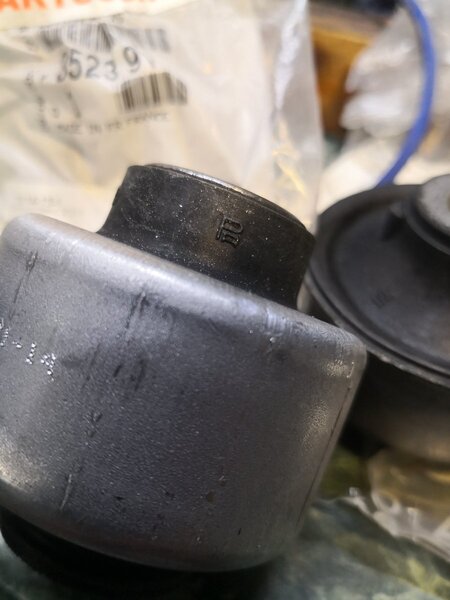

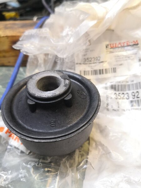

A20C Опубликовано 8 июля, 2022 Поделиться Опубликовано 8 июля, 2022 Вскрыл пакет с 352392, внутри сайлентблок с маркировкой "Pa". Кто производитель - непонятно. Сайлентблок 352391 с таким же символом. Ссылка на комментарий

алш Опубликовано 18 июля, 2022 Автор Поделиться Опубликовано 18 июля, 2022 Я всё-таки на перед купил оригинал. Еще не ставил, не до этого пока. Как на фото выше. Внешний вид не радует. По хатчинсон ничего не могу сказать. Ссылка на комментарий

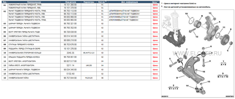

Southdot Опубликовано 18 октября, 2022 Поделиться Опубликовано 18 октября, 2022 21 час назад, toorchik сказал: На официале сделали диагностику ходовой и сказали, что сайленблоки передних рычагов порваны. Но у них меняют только в сборе с рычагами. Какие сайленблоки нужно заказать? хочу но другом сто перепаковать. VF73A9HC8FJ667753 Elcast каталог дает вот такую картинку по вашему вину. Оригинальные номера: 96 760 352 80 задний и 96 760 321 80 передний. toorchik 1 Ссылка на комментарий

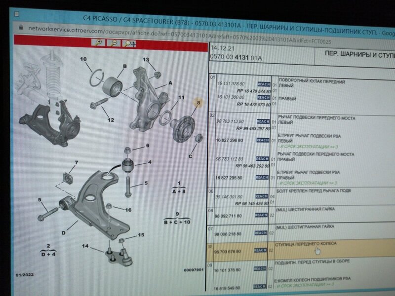

ZIGGY Опубликовано 19 октября, 2022 Поделиться Опубликовано 19 октября, 2022 В официальной программе рычаги в сборе. Подбор автомобилей Peugeot\Citroen, подробности "Понакупят шнурков по объявлению, а пользоваться не умеют!" © Enzo С4-С5-С6-С4P-5008 Ссылка на комментарий
