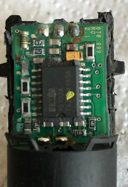

smailic Опубликовано 1 июля, 2022 Поделиться Опубликовано 1 июля, 2022 Доброго времени суток ,уважаемые клубни! Разъясните пожалуйста несколько моментов. 1- задний парктроник. При включении задней передачи раздается однократный писк и ВСЁ! На дисплее ничего не появляется,SERVICE не загорается ,на припятствия не реагирует. Как должно быть? и где искать неисправность? 2- не работает ЦЗ с кнопок на ключе. Где находиться модуль приемника? Как проверить? Машина неделю у меня. Очень хочется привести всё в порядок!!! С электроникой на Ты. Лексией пока не разжился. Ссылка на комментарий

smailic Опубликовано 14 июля, 2022 Автор Поделиться Опубликовано 14 июля, 2022 Ключ действительно выздоровел от свежей батарейки! По парктронику-один датчик в отказе. Вскрытие датчика показало регулярное и долговременное попадание влаги (плата "протухла"),подозреваю что остальные датчики находятся в предсмертном состоянии. Поэтому заказал комплект датчиков. Спасибо. Ссылка на комментарий
Rykopop Опубликовано 14 июля, 2022 Поделиться Опубликовано 14 июля, 2022 @smailic а что за датчик? Фирма точнее и как вскрывал?) У меня 2 сдохло просто спустя месяц жары, ни дождя, ни мойки, машина больше в гараже стояла) долез до блока из интереса- жгут шевелишь- из общей оболочки вода капает О_о. Сдох один Китай меняный и один родной, Китай понятно- он полгода крайним без подкрылка жил, его там фигачило с колеса всем подряд, заменил, и один родной валео сдох. Попытка вскрыть валео провалилась, он весь залит чем-то типа резины, сверху плотно, от платы отрывает вместе с маской, а внутри пористым чем то. По идее, там воде некуда попадать, скорее уже пайка от времени) VIN: VF7DCRFNC76465859 Ссылка на комментарий
smailic Опубликовано 14 июля, 2022 Автор Поделиться Опубликовано 14 июля, 2022 Вот датчик . Фирму наверное только в выходные смогу посмотреть. Тоже весь залит резиной. С этой стороны платы он еще более менее. С обратной стороны вообще беда- даже фоткать не стал. Переходные отверстия все прогнили. Дроссель ,транзистор, электролит просто просто отвалились от платы . Жесть в общем. Заказал вот эти https://a.aliexpress.com/_DmaKzun Ссылка на комментарий
