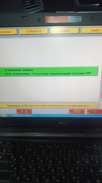

IgoGosha Опубликовано 27 июня, 2022 Поделиться Опубликовано 27 июня, 2022 Доброго всем времени суток. Может быть у кого-нибудь есть идея, в чём может быть проблема. Заглушил вечером свой С8, а утром уже не заводится. С ГРМ, электроникой и замком никаких ошибок. Заранее спасибо за любые идеи. Ссылка на комментарий

IgoGosha Опубликовано 28 июня, 2022 Автор Поделиться Опубликовано 28 июня, 2022 4 часа назад, Бес сказал: Предохранитель сгорел? С предохранителем всё хорошо 3 часа назад, Февраль сказал: Топливо слили ночью?) Времена то тяжелые.. Топливо тоже, к счастью, не сливали 😁 Сначала была одна ошибка, помеченная как устранимая, после её удаления возникает вторая, неустранимая. После удаления пишет "Ошибки отсутствуют" Ссылка на комментарий
Rykopop Опубликовано 28 июня, 2022 Поделиться Опубликовано 28 июня, 2022 @Бес а у него случаем не как у моего с5 шины идут? Может тут тоже блок абс ложит намертво шину и блоки просто в осадке висят?) Автор, блоки на связи все? Иммо разблокирует моторник? Мало данных для версий) Бес 1 VIN: VF7DCRFNC76465859 Ссылка на комментарий
IgoGosha Опубликовано 29 июня, 2022 Автор Поделиться Опубликовано 29 июня, 2022 Диагностирую его самостоятельно уже третий день. Решил сегодня начать двигатель разбирать уже. Пока подозреваю, что что-то случилось со вторым распредвалом. Он никак не контактирует с электроникой и никак нельзя посмотреть, в каком он состоянии. Правда как вариант может накрыться ещё и приводная цепь или приводная шестерня. В общем, будем посмотреть. Ссылка на комментарий

Rykopop Опубликовано 22 ноября, 2022 Поделиться Опубликовано 22 ноября, 2022 (изменено) @- Никола - интересная фигня. А как же тогда иммо работает, или он тоже в осадке?) По с8- искать, где торчит этот несчастный блок электро ручника и смотреть разъемы, проводку, питания. И на блоке АБС тоже. Как минимум- проверить разъемы на блоках. Изменено 22 ноября, 2022 пользователем Rykopop VIN: VF7DCRFNC76465859 Ссылка на комментарий
