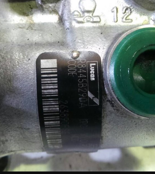

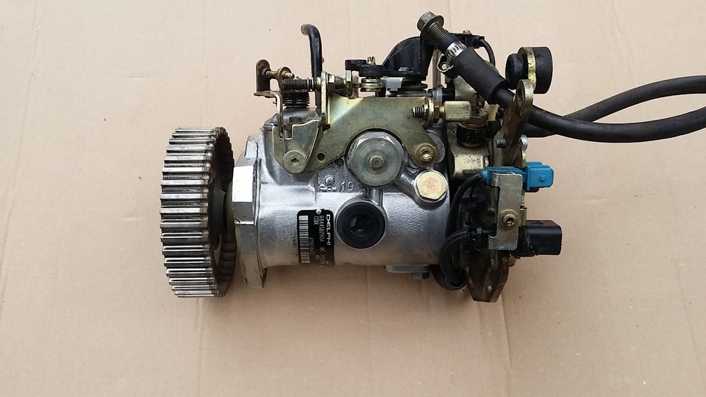

Southdot Опубликовано 20 июня, 2022 Поделиться Опубликовано 20 июня, 2022 @Dmitrij1982 Вот к примеру один и тот же насос (парт номер R8445B290A) от делфи и лукаса Ссылка на комментарий
