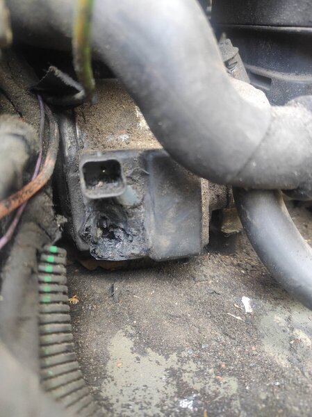

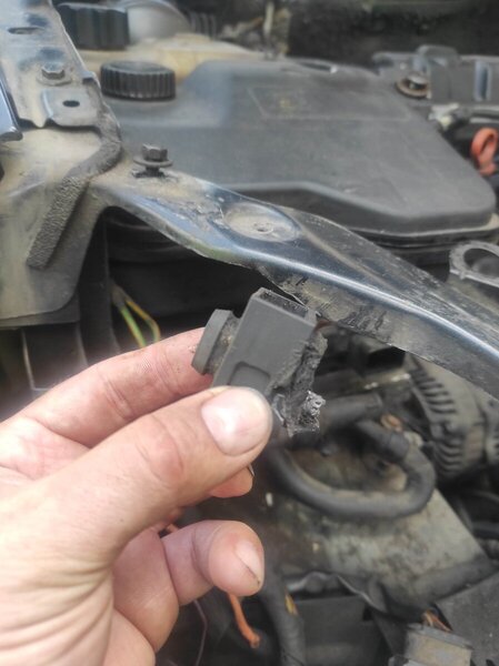

Gol_D Опубликовано 18 июня, 2022 Поделиться Опубликовано 18 июня, 2022 Всем привет. Ситуация следующая - подъехал к дому, паркуюсь.. Вдруг резкий запах горелой проводки. Выхожу из машины - дым из под капота. Открываю капот - дым в районе правой фары-гидронасоса. Скинул клемму с аккума - дымить потихоньку перестало. Открутил защитную крышку и обнаружил, что отвалился и обуглился желто-зеленый провод с разъема насоса гидроподвески. Вопрос: 1. Как снять эту клемму, и можно ли это сделать не снимая гидронасос? 2. По какой причине это могло произойти? Мог ли недостаточный уровень lds на это повлиять? 3. Какие симптомы у недостаточного уровня lds? 4. Где найти такую клемму?) Покурив схемы обнаружил, что она идет только в комплекте со жгутом аккумулятора.. Заранее всем спасибо за ответы! Ссылка на комментарий

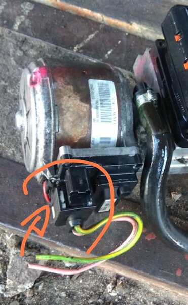

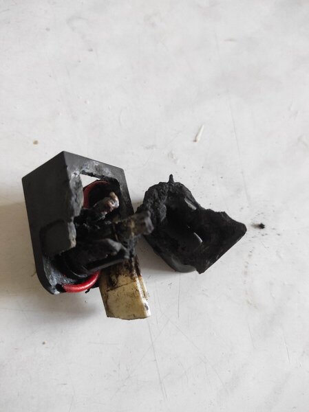

Gol_D Опубликовано 19 июня, 2022 Автор Поделиться Опубликовано 19 июня, 2022 Вот такая вот херня.. Выгоредо все нафиг((. Отсюда вопрос - как снять электромотор, не снимая весь насос?) Уж очень не хочется жижу сливать. Ссылка на комментарий
