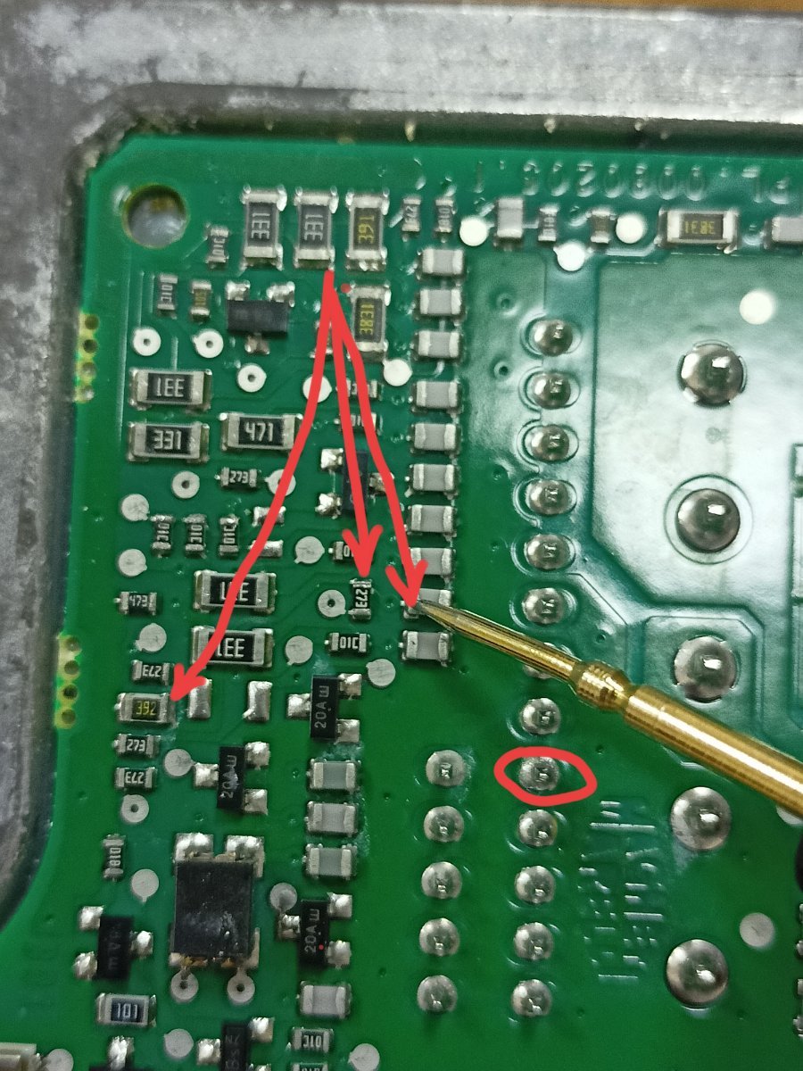

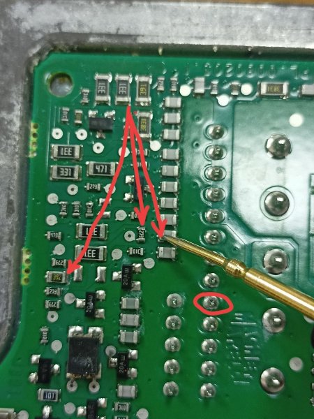

Антон Малышев Опубликовано 22 августа Поделиться Опубликовано 22 августа @TimerZero , я внимательно прочитал ваш пост, поэтому и опасаюсь заливать прошивку с помощью лексии, чтобы не получить кирпич. Про еепром тоже читал. Ее и считать и перепаять не проблема вообще. На сколько умер старый блок я не знаю. Для начала вообще хочу попробовать его оживить. Схемы на него я не смог найти. у меня есть подозрение, что не приходит +12в от замка зажигания. Там по распиновке они должны приходить на контакт номер 10, но дорожка от него идёт по обратной стороне платы, а сдирать плату с корпуса я боюсь. На убитом блоке я не нашел куда приходит этот пин, поэтому предположил, что дорожка на обратной стороне платы повреждена. Т. к. живой блок у меня есть, то я хочу вызвонить на нем, куда приходят эти +12 в и на старом блоке кинуть соплю. В личку скинул e-mail. Большое вам спасибо! Ссылка на комментарий

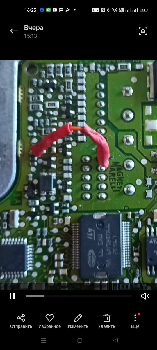

Антон Малышев Опубликовано 14 сентября Поделиться Опубликовано 14 сентября Решил проблему со своим блоком пока без всяких прошивок. Прозвонил свой блок и выяснил, что +12 с замка зажигания никуда не приходят (контакт n10). Дорожки идут по скрытой стороне платы. Выпаивать разъемы и отбирать плату не хотелось. Взял рабочий блок и выяснил, куда эти +12 должны приходить. На фото эти места обозначены красными стрелками. Кинул соплю от контакта номер 10 (отмечен красным кружком) к резистору, отмеченному самой левой стрелкой. Все заработало. Как долго проработает - не знаю. Ссылка на комментарий
ситровод771 Опубликовано 14 сентября Поделиться Опубликовано 14 сентября Я бы слил бэкап пока блок работает. Если деградируют внутренние дорожки то блоку не долго осталось. Но это не точно. Так мастера говорят про утопленников. Ссылка на комментарий
