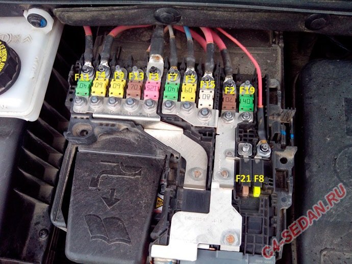

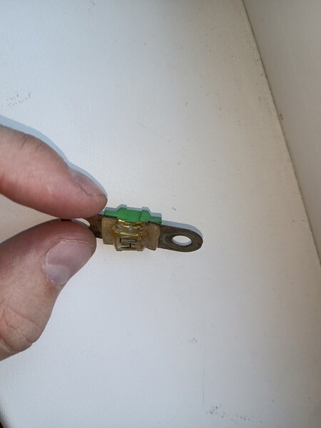

jjust_me Опубликовано 10 июня, 2022 Автор Поделиться Опубликовано 10 июня, 2022 Проблема нашлась вот в этом блоке. Спойлер Если этот блок поднять, то с обратной стороны есть набор таких же предохранителей. Так вот, пред. "F10 40A CPC вентилятор кондиционера" поджарился немного. Нашел там же еще один запасной на 40А и поменял. Почему родной пред мог поджариться и как проверить цепь? Спойлер Бес 1 Ссылка на комментарий
Бес Опубликовано 10 июня, 2022 Поделиться Опубликовано 10 июня, 2022 На самом предохранителе нормальный контакт? Хорошо был закручен? Еде-то подкорачивает, хотя может и пред такой.По идее должна была сгореть перемычка, а он сам плавиться начал... Природа мудра, и Всевышнего глаз Видит каждый наш шаг на тернистой дороге Наступает момент, когда каждый из нас У последней черты вспоминает о Боге... Ссылка на комментарий
