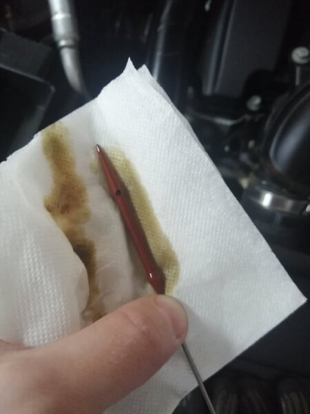

На холодную.
Достал щуп, протёр.
Вставил назад.
Достал.
Приложил на бумажную салфетку, прокрутил.
Если у тебя на месте где уровень остаётся большое жирное пятно-масло есть.
Если там пара клякс-масла нет...
Обычно когда утром машина говорит что масло мало-это означает что ты уже пролюбился сильно категорически и надо надо литр сразу вливать не глядя...
Для того что было более понятно-сигнализатор низкого уровня масла на еп6 это не сигнализатор никого уровня масла,
ЭТО АВАРИЙНЫЙ СИГНАЛИЗАТОР НИЗКОГО УРОВНЯ МАСЛА.
Иди проверяй уровень, как я написал, потом поговорим)
                                             С4-С5-С6-С4P-5008
Вот так выглядит полный уровень масла...
                                             С4-С5-С6-С4P-5008

Да, с салфеткой проще определять уровень, я как то раньше все на глаз или по лампочке. Походу стала больше кушать :) залил до макисмума, перестало пищать. Значит с датчиком все ок.
