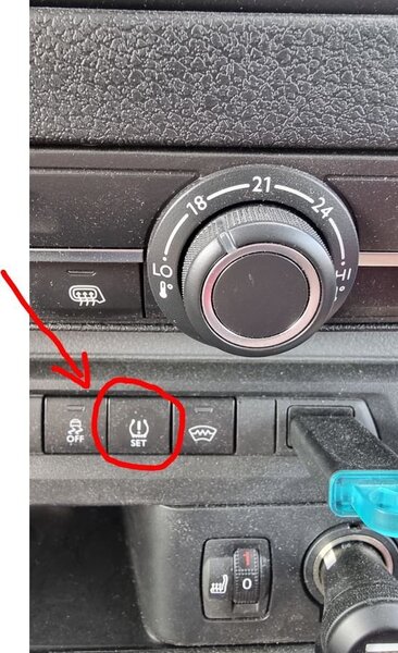

d900 Опубликовано 29 мая, 2022 Поделиться Опубликовано 29 мая, 2022 После зимы поставил родные диски с летней резиной с датчиками давления в шинах. Через месяц загорелась предупреждение о давлении в шинах. По факту давление в норме. В мануале написано нужно провести инициализацию, "Необходимо обязательно инициализировать систему после каждой корректировки давления в одной или нескольких шинах, а также после замены одного или нескольких колес. На версиях с аудиосистемой или сенсорным экраном. Инициализация системы осуществляется на неподвижном автомобиле с помощью меню конфигурации автомобиля." Но как это сделать через меню не нашёл. Что посоветуете? Фото прилагаю. Ссылка на комментарий
Rykopop Опубликовано 29 мая, 2022 Поделиться Опубликовано 29 мая, 2022 Почитать лексией. Возможно сдохли/сдыхают батарейки. У меня орет что нет колеса например) VIN: VF7DCRFNC76465859 Ссылка на комментарий
d900 Опубликовано 3 июня, 2022 Автор Поделиться Опубликовано 3 июня, 2022 Способ исправления: После замены дисков всегда возникает надпись о инициализации системы контроля давления в шинах. Необходимо накачать необходимое давление в шинах. Далее зафиксировать кнопкой на панели текущие параметры в шинах как "норма". Как это сделать: Во время появления предупреждающей надписи на панели нажимаем и удерживаем кнопку (на фото) до появления информации о внесении параметров. Ссылка на комментарий
