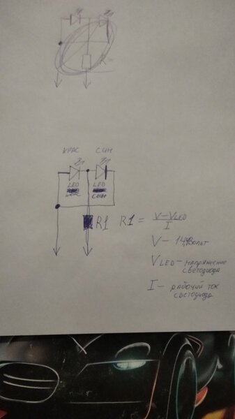

алексей 8943 Опубликовано 29 мая, 2022 Поделиться Опубликовано 29 мая, 2022 Ах, да забыл собери простую контрольку на светодиодах чтоб BSI не спалить и сначала проверь всё сигналы, чтоб соответствовали, потом провода только крути😁, схему ниже скинул Синий светодиод это минусовые сигналы проверять, красный плюсовые Ссылка на комментарий
