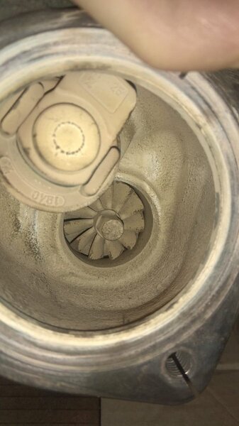

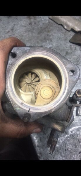

Пух Опубликовано 23 мая, 2022 Поделиться Опубликовано 23 мая, 2022 Всем добрый! Ep6dt 156, 180 тыс.км, 5 тыс. Назад поменяли турбу (время пришло) на восстановленую, сейчас опять отключается ( без ошибок), мастер говорит, что катализатор рассыпался и убил её - 5 тыс. назад претензий не было). Вопрос-это возможно? Ссылка на комментарий

Пух Опубликовано 23 мая, 2022 Автор Поделиться Опубликовано 23 мая, 2022 Это пыль от ката? Мне тоже для понимая - можно ли было убить горячую часть турбины за 5 тыс. км (грубо за 3 недели, одна поездка на дальняк), если до этого претензий к кату не было? Ссылка на комментарий
ZIGGY Опубликовано 23 мая, 2022 Поделиться Опубликовано 23 мая, 2022 Да, это всё белое-это керамическая пыль от катализатора. Убить можно было, легко. Катал штука не постоянная, рано или поздно начинает сыпаться. Посмотреть его состояние особо не посмотришь-две загнутые трубы к нему ведут. Опять таки, до того с турбиной и тягой были проблемы, тяга появилась, нормальное поехали, катал нагрузился и не сдюжил. У меня на с6 потёк антифриз, неделю катался в очень спокойном режиме, постоянно доливая, раньше не получалось приехать к механику, утечку убрали, радостный поехал в своей обычной манере тапка в пол, утром заметил что дымит очень сильно. Ну и так далее до замены мотора))) Подбор автомобилей Peugeot\Citroen, подробности "Понакупят шнурков по объявлению, а пользоваться не умеют!" © Enzo С4-С5-С6-С4P-5008 Ссылка на комментарий
Пух Опубликовано 23 мая, 2022 Автор Поделиться Опубликовано 23 мая, 2022 Понял, спасибо. Вот такую картинку прислали Ссылка на комментарий
ZIGGY Опубликовано 23 мая, 2022 Поделиться Опубликовано 23 мая, 2022 Если что это одна и та же турбина на двух фото Подбор автомобилей Peugeot\Citroen, подробности "Понакупят шнурков по объявлению, а пользоваться не умеют!" © Enzo С4-С5-С6-С4P-5008 Ссылка на комментарий
