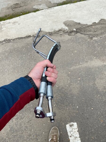

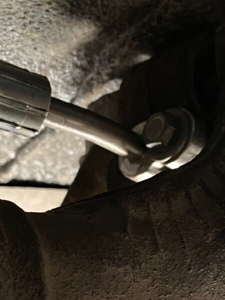

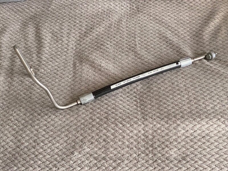

Gritsan Yaroslav Опубликовано 20 мая, 2022 Поделиться Опубликовано 20 мая, 2022 Всем привет. Занялся изготовлением задних трубок на стойки от регулятора. 5270VF 5270VG Сделаны из нержавейки. Фланец из алюминия. В комплекте нормальный болт взамен родного Sabantui 1 Ссылка на комментарий

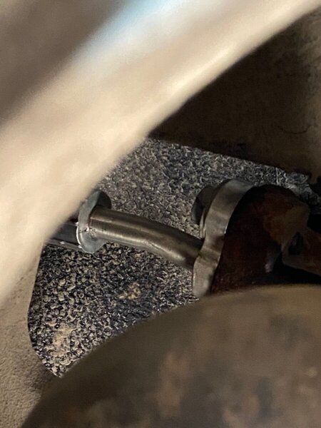

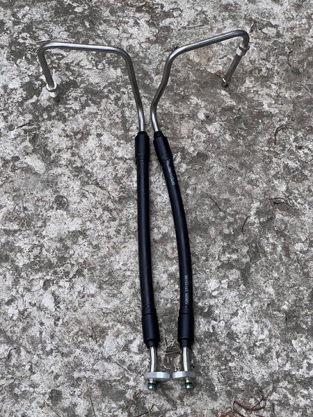

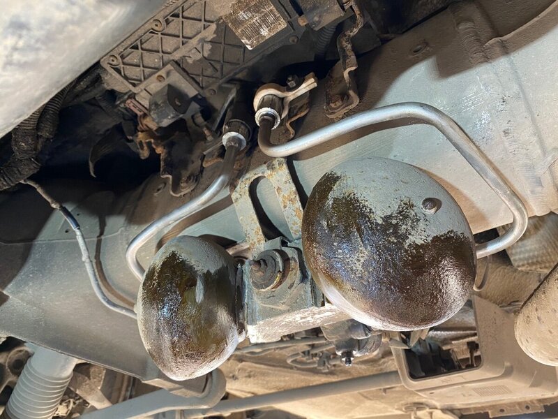

Бес Опубликовано 21 июня, 2022 Поделиться Опубликовано 21 июня, 2022 Нержавейка не найдет себе гальваническую пару под днищем? Природа мудра, и Всевышнего глаз Видит каждый наш шаг на тернистой дороге Наступает момент, когда каждый из нас У последней черты вспоминает о Боге... Ссылка на комментарий
Gritsan Yaroslav Опубликовано 25 июня, 2022 Автор Поделиться Опубликовано 25 июня, 2022 @Бес не найдет. Трубка только соприкасается с оцинкованной гайкой. И муфтами. Будем наблюдать. Бес 1 Ссылка на комментарий
Gritsan Yaroslav Опубликовано 2 июля, 2022 Автор Поделиться Опубликовано 2 июля, 2022 Ссылка на комментарий

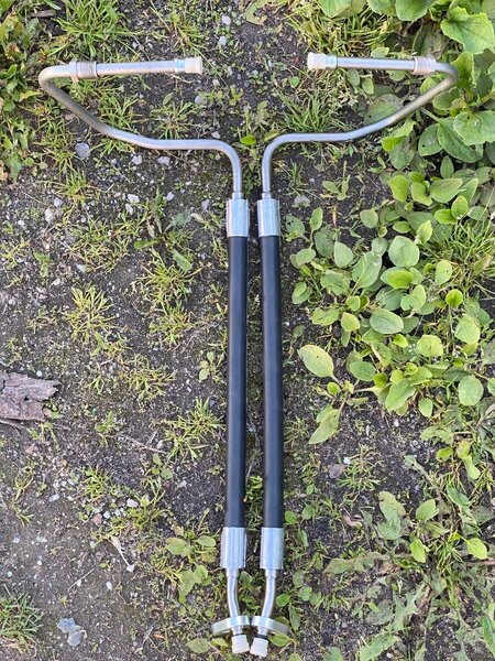

MityaSVR Опубликовано 10 июля, 2022 Поделиться Опубликовано 10 июля, 2022 Главное, чтоб на морозе не сломало. А вариант сделать шланг длиннее возможен? Ломает-то у фланца из-за потери гибкости шланга на морозе... Бес 1 Ссылка на комментарий
Gritsan Yaroslav Опубликовано 11 июля, 2022 Автор Поделиться Опубликовано 11 июля, 2022 @MityaSVR длиннее сам шланг сделать можно. Но если переборщить то шланг может упираться в днище Ссылка на комментарий
Бес Опубликовано 12 июля, 2022 Поделиться Опубликовано 12 июля, 2022 Как обеспечивают долговечность жгутов например в крышке багажника? Заставляют жгут работать не на сгиб, а на скручивание. Тут нельзя заставить, так расположить шланг? Природа мудра, и Всевышнего глаз Видит каждый наш шаг на тернистой дороге Наступает момент, когда каждый из нас У последней черты вспоминает о Боге... Ссылка на комментарий
Gritsan Yaroslav Опубликовано 12 июля, 2022 Автор Поделиться Опубликовано 12 июля, 2022 @Бес ну жгуты тоже переламываются там. Я у себя восстанавливал. Трубки текут из за того что ржавеют те места. Спереди трубки вечные и они не ржавеют . На них не попадают реагенты и соль. Я свои менял трубки они были ржавые но сухие. Ржавые без криминала. Пробег 360 т. Предхоз говорил что зимой не ездил. Не знаю правда или нет. Трубка течет по фланцу , когда сгнивает ,либо потеет по опрессовке( может долго потеть). И один раз видел что бы сам шланг рвд порвался рядом с муфтой. И задница машины сразу упала Ссылка на комментарий
Бес Опубликовано 12 июля, 2022 Поделиться Опубликовано 12 июля, 2022 1 час назад, Gritsan Yaroslav сказал: ну жгуты тоже переламываются там. Лет через 10 начинает глючить. 10 лет это нормально. ))) 1 час назад, Gritsan Yaroslav сказал: Трубка течет по фланцу Гнилье одно, но в этом месте она ломается, потому что в морозы шланги дубовые и при подъеме мах вверх шланги начинают выламывать патрубок из фланца. @MityaSVR про это и говорит - добавить длины, расположить шланг так, чтобы и будучи дубовым не выламывал штуцер. MityaSVR 1 Природа мудра, и Всевышнего глаз Видит каждый наш шаг на тернистой дороге Наступает момент, когда каждый из нас У последней черты вспоминает о Боге... Ссылка на комментарий
Gritsan Yaroslav Опубликовано 12 июля, 2022 Автор Поделиться Опубликовано 12 июля, 2022 @Бес нержавейка не будет так гнить как сталь . Следовательно ее не должно сломать . А удлинение штуцера ничего не даст . А рвд шланг можно сделать длиннее без проблем Бес 1 Ссылка на комментарий
MityaSVR Опубликовано 17 июля, 2022 Поделиться Опубликовано 17 июля, 2022 Штуцер прекрасен! Но, технологически, на нём остается залом от зажима при развальцовке. По этой отметке его и ломает при нагрузках на морозе (от - 30-ти далее, если у вас нет таких зим, то и не столкнётесь с этим никогда.). Всё написанное справедливо для родных заводских шлангов. Я на эти грабли наступал неоднократно, и только один раз за 10 лет протек шланг по опрессовке. Всё остальное трещина у крепёжного фланца, и всегда при - 30 -40 градусов ниже нуля. При -37 в Мурманске очередь из С5 с гидравликой на сервисе выстраивалась, при том, что это не самый распространённый автомобиль на Кольском полуострове :) Бес 1 Ссылка на комментарий
Gritsan Yaroslav Опубликовано 18 июля, 2022 Автор Поделиться Опубликовано 18 июля, 2022 @MityaSVR где то читал что после 2013 года фланцы стали по другому крепить и он свободно вращается на трубке , а не сидит мертво. Но могу ошибаться. Можно сделать так что бы двигался . Но Не износиться ли со временем уплотнительное кольцо …@MityaSVR Ссылка на комментарий
MityaSVR Опубликовано 20 июля, 2022 Поделиться Опубликовано 20 июля, 2022 После 2013 года Ситроены выпускать перестали :). Шучу, ещё 4 года делали, потом в Китай перевезли. Не надо ничего переделывать, скоро некуда будет продавать ;) Ссылка на комментарий

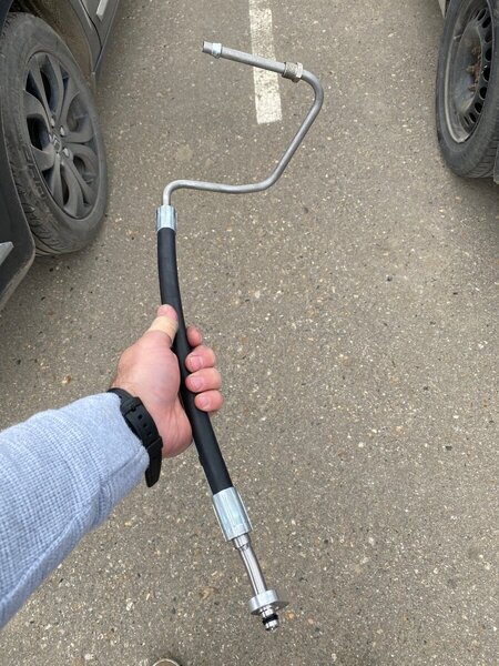

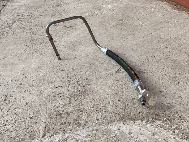

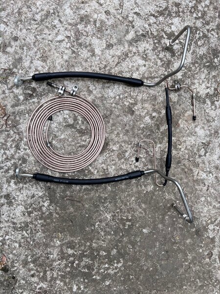

Gritsan Yaroslav Опубликовано 20 июня, 2023 Автор Поделиться Опубликовано 20 июня, 2023 Рвд рукав Gates магистраль из медно-никелевой трубки Ссылка на комментарий
