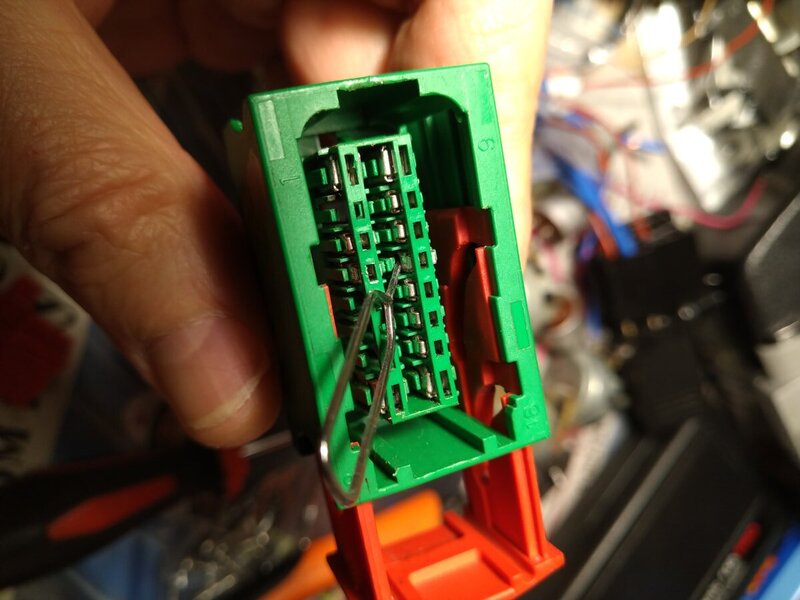

Потом начинается самое интересное. Каждый пин контактов удерживается в гнезде двумя стопорами...16526449224916522136948271332408.thumb.jpg.f6fb85d2826a41c6d62c70dfd027b14d.jpg
Один я отогнул для наглядности. Нужны две иголки, отгибаем в стороны стопора и вытаскиваем пин в сторону проводов.
Перед установкой контакта обратно в разъем надо поправить эти *стопоры*.

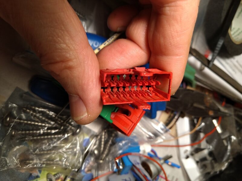

В красной части по середине слеланы распорки и по сторонам фишки упоры, чтобы стопоры удерживали контакт в собранном разъеме  16526454426562914159761750833775.thumb.jpg.09c4b4bf8f4ebdd9d0ef428ae1f71e97.jpg
На последнем фото - одна из перемычек красной фишки отсутствует, сломал когда первый раз разбирал для *тренировки*.
