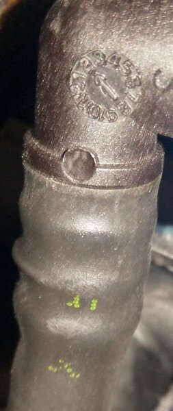

emusic Опубликовано 13 июня, 2022 Автор Поделиться Опубликовано 13 июня, 2022 В 26.05.2022 в 15:49, Popesych сказал: у меня легко достать не получилось из груши пластик А черную трубку со стороны бака получилось снять? На вид - обычный полиэтилен/полипропилен, грею феном, она размягчается, тяну из нее штуцер - край начинает сползать, но такое ощущение, что она двухслойная, и внутренний слой держится за штуцер. Отпускаю - наползает обратно, и характерно так сморщивается, как двухслойная. Ссылка на комментарий

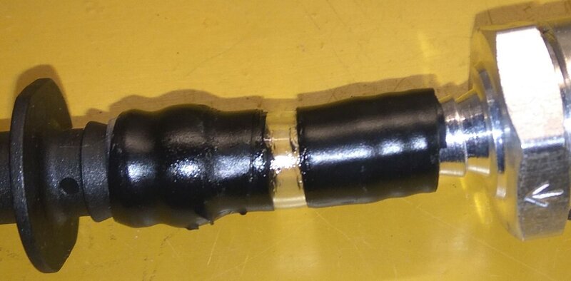

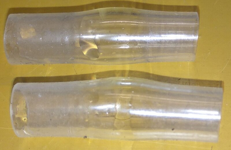

emusic Опубликовано 13 июня, 2022 Автор Поделиться Опубликовано 13 июня, 2022 6 минут назад, Popesych сказал: зажигалкой пытался нагреть по кругу патрубок, чуть оплавил Ну, зажигалкой - это уже варварство. :) Я грел малогабаритным радиотехническим феном, на 120-130 градусов. Трубка как-то неприятно сморщилась: А вот груша с верхнего штуцера снялась за пять минут, при нагреве около 150: Но толку никакого - я ж хрен разберу клапан, пока штуцер болтается на трубке. :( Буду еще пробовать. Ссылка на комментарий

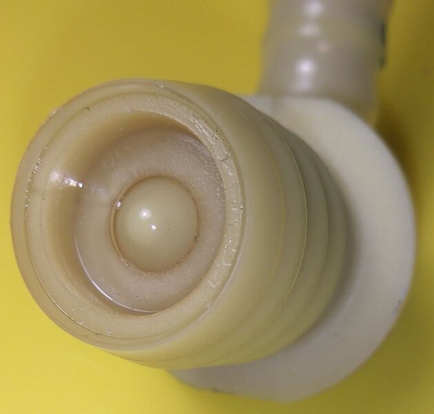

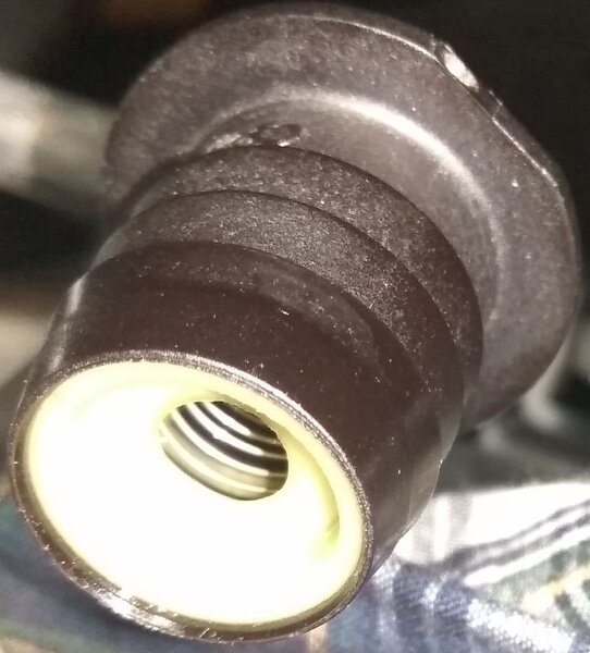

emusic Опубликовано 13 июня, 2022 Автор Поделиться Опубликовано 13 июня, 2022 В 13.06.2022 в 21:35, Popesych сказал: продавай аппарат. Не твой он.ИМХО Да я только за, но какой выбрать в качестве "своего"? :) Французские сервисмены ведь все поломают. :( Вот нижний штуцер из груши: Предсказуемо и неслабо пропускает в сторону бака (клапан на новой груше держит отлично). Щас попробую промыть, а не поможет - выпрессовать заглушку и разобрать. Когда грею трубку на верхнем штуцере, она снаружи в конце концов размягчается так, что аж начинет коробиться: Штуцер в трубке при этом достаточно легко вращается, но выходит лишь на пару миллиметров. То ли сам штуцер плохо прогреваетя, и нужно греть совсем долго... Клапан в этом штуцере совсем никакой: надеваю на негр грушу, затыкаю противоположный выход, сжимаю - слышу бульканье топлива в баке. :( В общем, штатная груша конструктивно не в состоянии удерживать топливо от обратного стекания. Клапаны сделаны так, чтобы при работе просто больше пропускать в сторону фильтра, чем в обратную сторону. В 14.05.2022 в 00:15, Southdot сказал: Меняйте фильтр Поменял. Никакого эффекта не дало. В 17.05.2022 в 14:23, Southdot сказал: сфоткайте и сюда выложите В 03.06.2022 в 21:54, Popesych сказал: например, трещина в обратке одной из форсов. Воздух, заходя туда, замещает солярку, которая стекает в бак (он ниже чем груша) через подкачивающий в ТНВД Вчера экспериментировал с трубкой обратки. Разъединил, сунул правый (который от форсунок/ТНВД) конец в бутылку, качаю грушей. Очень скоро из трубки начинает тонкой струйкой литься топливо - значит, что и топливо, и воздух в этом режиме проходят по магистрали низкого давления. Продолжаю качать - в конце концов трубка между грушей и фильтром, как уже несколько раз описывал, полностью освобождается от топлива, оно перестает поступать со стороны груши, при этом груша остается тугой - в магистрали есть повышенное давление. Топливо из обратной трубки уже не течет, а капает, но воздух, скопившийся в районе груши и фильтра, оттуда не выходит. Вот как все эти факты уложить в схему "топливный контур устроен очень просто"? :) Если он устроен просто, то воздух должен свободно прокачиваться по системе так же, как прокачивается топливо, никаких воздушных пузырей повышенного давления возникать не должно. То, что они возникают, наводит на мысли о наличии в системе чего-то вроде сантехнического клапана с поплавком для стравливания воздуха (хоть конструктивного, хоть самопроизвольно возникшего), только наоборот - топливо пропускает, а воздух - нет. Вот как можно диагностировать проблему, не понимая, почему магистраль ведет себя именно так? И как ее диагностируют в сервисах, кроме последовательной замены всего, что можно заменить? Ссылка на комментарий

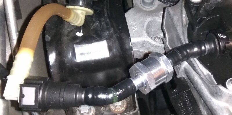

emusic Опубликовано 6 января, 2023 Автор Поделиться Опубликовано 6 января, 2023 Пока не могу найти, где купить полиамидные трубки PA12 меньше, чем 25 м, чтобы безопасно поменять грушу, решил для пробы поставить обратный клапан. Соединил с парой быстросъемов отрезками силиконовой трубки, воткнул между грушей и фильтром. Поскольку конструкция получилась механически напряженной, на всякий случай обмотал напряженные участки силиконовой трубки между штуцерами изолентой. Как выяснилось, не зря. :) После двухсуточного простоя с клапаном двигатель завелся, как и положено, с пол-оборота, работал стабильно. После двухчасовой поездки решил проверить состояние вставки. Показалось, что те самые промежутки, сжатые-растянутые при изгибе, стали более мягкими. Размотал изоленту с одной стороны - и точно: Трубки в местах соприкосновения с дизтопливом стали ощутимо мягче. Выходит, в них содержится какой-то наполнитель, растворяющийся или набухающий в солярке. Так что демонтировал эту клапанную вставку от греха. Главное, что свою задачу клапан выполняет, топливо с ним не стекает, так что, как найду трубки - или вставлю клапан в разрыв, или сделаю нормальную вставку с быстросъемами, которая не будет механически напряжена. Ссылка на комментарий
