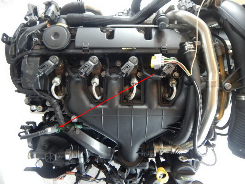

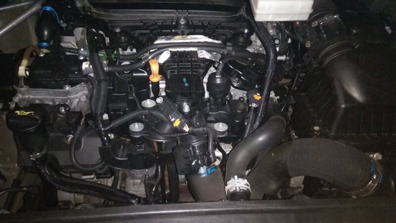

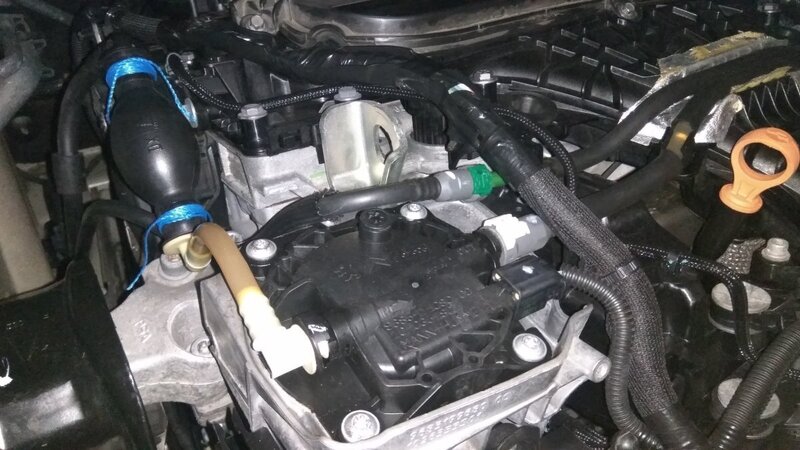

Popesych Опубликовано 6 июня, 2022 Поделиться Опубликовано 6 июня, 2022 @emusic А сделай фото общий план мотора? в моторном? и потом место где груша. Без крышки намоторной. Что я не узнаю любимый БТЕД или ЦТЕД в гриме. Баляць мае крылы Ссылка на комментарий
emusic Опубликовано 6 июня, 2022 Автор Поделиться Опубликовано 6 июня, 2022 @Popesych Спойлер Спойлер Ссылка на комментарий
