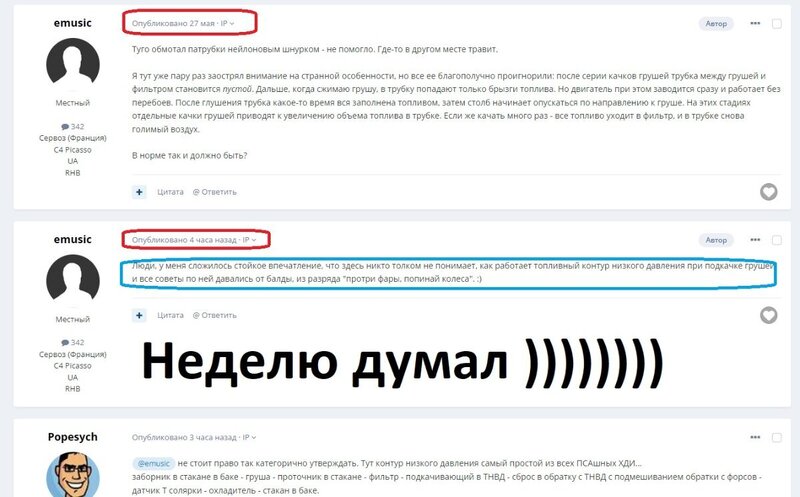

emusic Опубликовано 27 мая, 2022 Автор Поделиться Опубликовано 27 мая, 2022 Туго обмотал патрубки нейлоновым шнурком - не помогло. Где-то в другом месте травит. Я тут уже пару раз заострял внимание на странной особенности, но все ее благополучно проигнорили: после серии качков грушей трубка между грушей и фильтром становится пустой. Дальше, когда сжимаю грушу, в трубку попадают только брызги топлива. Но двигатель при этом заводится сразу и работает без перебоев. После глушения трубка какое-то время вся заполнена топливом, затем столб начинает опускаться по направлению к груше. На этих стадиях отдельные качки грушей приводят к увеличению объема топлива в трубке. Если же качать много раз - все топливо уходит в фильтр, и в трубке снова голимый воздух. В норме так и должно быть? Ссылка на комментарий
emusic Опубликовано 2 июня, 2022 Автор Поделиться Опубликовано 2 июня, 2022 Люди, у меня сложилось стойкое впечатление, что здесь никто толком не понимает, как работает топливный контур низкого давления при подкачке грушей, и все советы по ней давались от балды, из разряда "протри фары, попинай колеса". :) Ссылка на комментарий
Popesych Опубликовано 2 июня, 2022 Поделиться Опубликовано 2 июня, 2022 @emusic не стоит право так категорично утверждать. Тут контур низкого давления самый простой из всех ПСАшных ХДИ... заборник в стакане в баке - груша - проточник в стакане - фильтр - подкачивающий в ТНВД - сброс в обратку с ТНВД с подмешиванием обратки с форсов - датчик Т солярки - охладитель - стакан в баке. Тем более грушу приговорили не мы.... Я вааще был за подсос воздуха на одной из фосов или на обратке где на шланге мекротрещина, по которой попадает воздух в систему и завоздушивает ее. ЗЫ могу так же описать, например, низкого давления контур на 2.0 ХДи предыдущий. Надо? Баляць мае крылы Ссылка на комментарий
emusic Опубликовано 2 июня, 2022 Автор Поделиться Опубликовано 2 июня, 2022 @Popesych Я к тому, что до сих пор никто не смог (или не захотел) объяснить некоторые нюансы, которые я тут уже несколько раз описывал. А без этого я просто не понимаю, что делать с грушей (при том, что просто поменять ее на новую не получится - нужно разбирать обе, и хотелось бы понять, есть ли смысл ковыряться). Вот каким образом, после многократной (с пару десятков качков) работы грушей при остановленном двигателе, из трубки между грушей и фильтром уходит все топливо, и остается чистый воздух, и при каждом очередном качке из груши туда попадают только брызги топлива. Если при прокачке грушей топливо уходит в обратку, туда должен уходить и воздух, но он почему-то никуда не уходит. Или в обратку уходит только при работающем двигателе? В начале работы грушей (и при сжатии, и при отпускании), пока эта трубка полностью не завоздушилась, со стороны груши слышен отчетливый "воздушный" звук. Для микротрещины он слишком заметный, да и хоть капли топлива должны быть при его перемещении туда-сюда, но ведь все абсолютно сухо (в том числе и под крышкой, где трубка возврата). Еще заметил, что при работающем двигателе, если качать грушей, то при ее отпускании по трубке каждый раз идет приличная вереница пузырьков, и после нескольких десятков качков они так же продолжают идти. Двигатель при этом работает ровно. Это подсос, или кавитационные пузырьки, которые потом быстро схлопываются? Ссылка на комментарий
