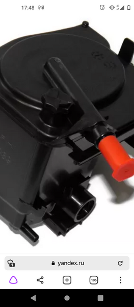

kae851 Опубликовано 14 мая, 2022 Поделиться Опубликовано 14 мая, 2022 Были разболтаны все соединения на корпусе фильтра, поставил полностью новый корпус и забыл про этот узел. Ссылка на комментарий

Efendiy Опубликовано 16 мая, 2022 Поделиться Опубликовано 16 мая, 2022 Примерно было такое, подсасывало воздух от топливного фильтра, попробуй поменять Ссылка на комментарий
emusic Опубликовано 16 мая, 2022 Автор Поделиться Опубликовано 16 мая, 2022 7 минут назад, Efendiy сказал: подсасывало воздух от топливного фильтра Это можно как-то определить экспериментально, или только методом последовательной замены всего возможного? Если б подсос начался спонтанно, я б тоже подумал на фильтр. Но оснований трогать фильтр у ремонтников не было, странно было б сейчас начинать с его замены. Кстати, груша после какого-то количества качков должна заполняться целиком, что ее становится невозможно сдавить, или нет? Я ее всегда могу сдавить, состояние меняется от "совсем мягкая" до "слегка тугая". Ссылка на комментарий
Efendiy Опубликовано 16 мая, 2022 Поделиться Опубликовано 16 мая, 2022 У меня появилось после замены фильтра, тоже работал грушей перед заводской. Сменил и все прошло, позже обнаружил прещину на фильтре. Ссылка на комментарий
emusic Опубликовано 16 мая, 2022 Автор Поделиться Опубликовано 16 мая, 2022 5 минут назад, Efendiy сказал: Сменил и все прошло, позже обнаружил прещину на фильтре То есть, Вы меняли фильтр наугад, без того, чтобы сперва локализовать место подсоса? Ссылка на комментарий
Efendiy Опубликовано 16 мая, 2022 Поделиться Опубликовано 16 мая, 2022 Только что, emusic сказал: То есть, Вы меняли фильтр наугад, без того, чтобы сперва локализовать место подсоса? Не совсем делал то, поставил не ориг. Фильтр, поездил 2 дня и после этого понеслось. Тоже думал колечки на быстросьемах. Но решил начать с фильтра, а если не получится исправить ситуацию будем копать дальше. Ссылка на комментарий
emusic Опубликовано 16 мая, 2022 Автор Поделиться Опубликовано 16 мая, 2022 @Efendiy А где именно была трещина? Она никак себя не проявляла (свистом, подтеканием)? Ссылка на комментарий
Efendiy Опубликовано 16 мая, 2022 Поделиться Опубликовано 16 мая, 2022 Ни подтёков, ни свиста. Со стороны верхнего винта, спускника. Название фильтра который стоял не помню, после этого беру только оригинал Ссылка на комментарий
emusic Опубликовано 16 мая, 2022 Автор Поделиться Опубликовано 16 мая, 2022 @Efendiy У меня корпус фильтра вообще другой, ни разу на этот не похож. Ссылка на комментарий
Efendiy Опубликовано 16 мая, 2022 Поделиться Опубликовано 16 мая, 2022 @emusic у тебя 2л у меня 1.6 разные фильтра, не увидел сразу Подсказал что знал и сам делал)) Ссылка на комментарий
