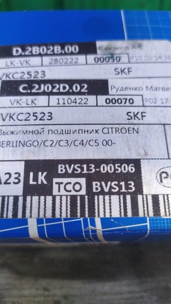

mister z Опубликовано 2 мая, 2022 Поделиться Опубликовано 2 мая, 2022 @Денис кип Ничего особенного там нет. Просто немного внимательности. 31 минуту назад, Денис кип сказал: ,свист пропадает,когда буквально на миллиметров 5 нажимаешь на педаль сцепления Это выжимной. Что сейчас стоит? +7 963 245 1140 Ссылка на комментарий
Денис кип Опубликовано 2 мая, 2022 Автор Поделиться Опубликовано 2 мая, 2022 Имеете ввиду марку производителя выжимного подшипника? Ссылка на комментарий
mister z Опубликовано 2 мая, 2022 Поделиться Опубликовано 2 мая, 2022 @Денис кип да +7 963 245 1140 Ссылка на комментарий
Денис кип Опубликовано 4 мая, 2022 Автор Поделиться Опубликовано 4 мая, 2022 Вот такого типа,не могли бы подсказать какой марки лучше ставить? Ссылка на комментарий
Олегович Опубликовано 16 мая, 2022 Поделиться Опубликовано 16 мая, 2022 В 01.05.2022 в 21:14, Денис кип сказал: соответственно выжимной подшипник,через пол года как сказали специалисты ,засвистел выжимное подшипник,который был успешно заменен на днях,по истечению ста километров проблема опять появилась,подшипник засвистел опять. судя по вашему описанию, при не нажатой педали сцепления выжимной постоянно касается лепестков корзины, так быть не должно. Рабочий цилиндр сцепления с *автоподводом*. Для проверки на работающем двигателе отожмите вилку сцепления в сторону двигателя, если шум пропал - искать причину в гидроприводе выжимания вилки сцепления. - манжета Главного цилиндра сцепления при отпущенной педали сцепления не пропускает обратно (из рабочего ЦС) в ГЦС тормозуху. Если не пропал, накосячили при установке выжимного в вилку и на носок коробки. Сомневаюсь что могли не правильно поставить вилку на шарик коробки, но кто знает... Если выжимной засвистел его определенно под замену. XP 2008г.в.; TU5JP4; ручная КПП. ЮВАО Ссылка на комментарий
