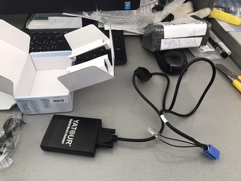

Единственный вариант - ставить ятур. Будет и аукс и флешка. Экранчик нужно ставить от дорестайлового С5 или 307 или с3 или 206.
качество звучания отличное, все работает, экран показывает, клавиши переключают, вид в салоне полный сток, а что ещё для счастья надо?
Есть только небольшое ограничение: не более 9 папок на флешку с названиями СD01...CD09, не показывает название исполнителя/песни, только номер паки и номер трека.

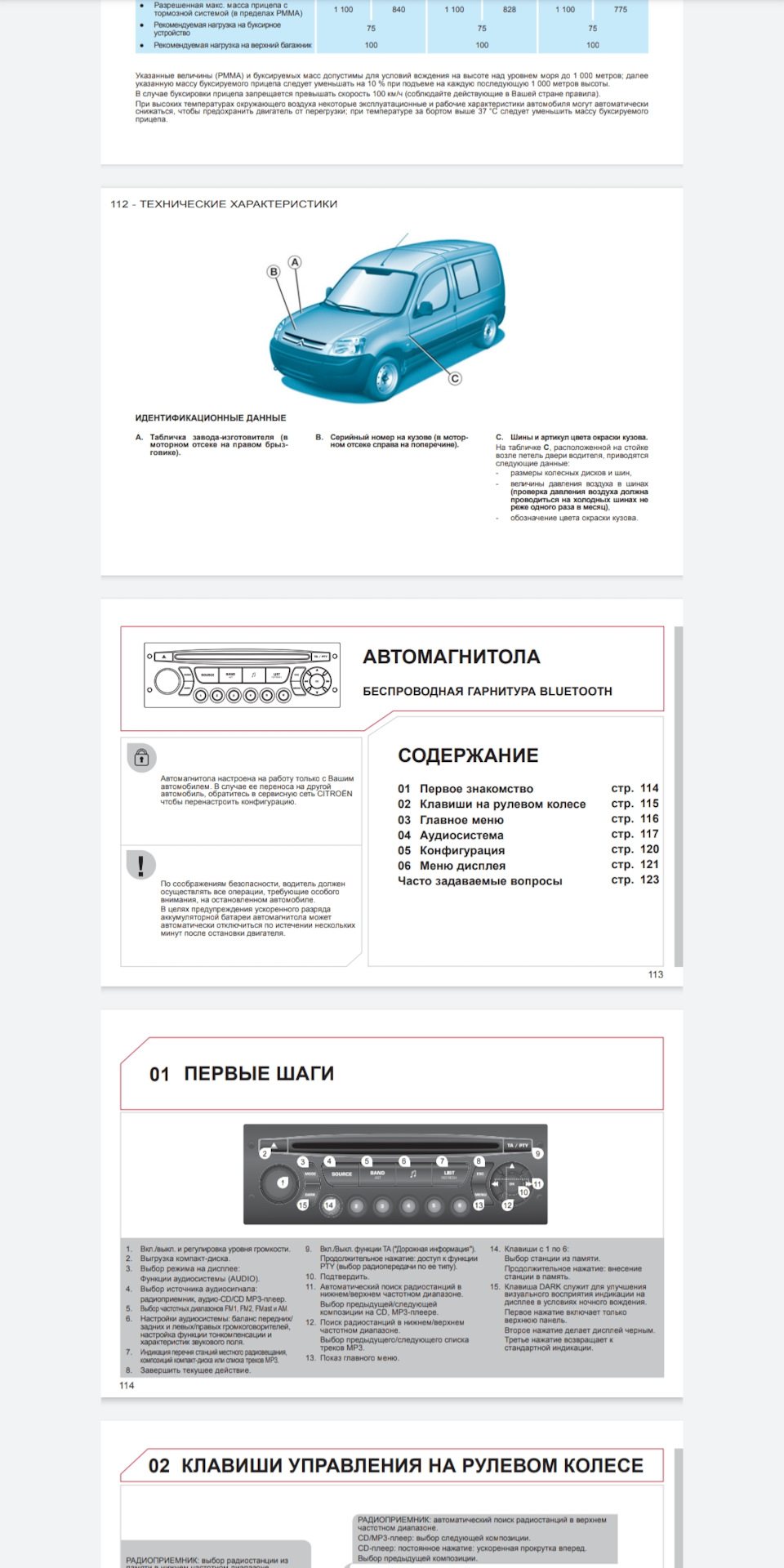

Идём дальше.В последней версии инструкции по эксплуатации berlingo m59 упоминается уже RD4 вместо RD3, это интересно.

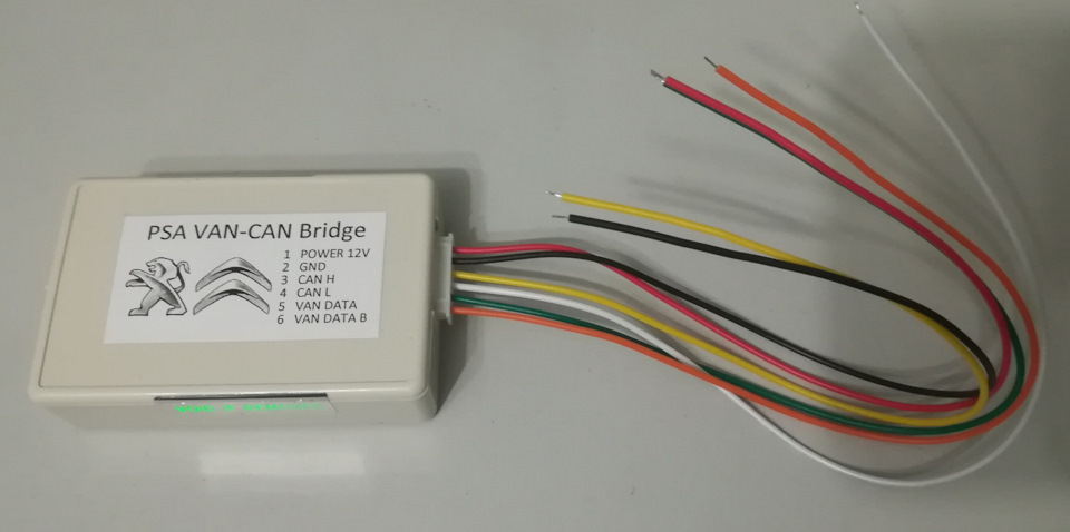

   Для того, чтобы поставить RD4 или RD45 в автомобиль с шиной VAN требуется адаптер протокола PSA VAN-CAN Bridge.
Приобретал у человека в Минске, но высылает куда угодно.
Потребуются  разъёмы, которые подходят от ситроен/пежо/bmw, можно найти на разборках или, если повезёт, они будут с магнитолой и экраном. Провода соединяются по несложной схеме, всё начинает работать сразу.
Магнитола от 308, уши отпилил ножовкой. Разъёмы были вместе с магнитолой, спаять десяток проводов для меня не проблема. До дисплея сплёл новую проводку, благо там всего 4 провода. На CAN шину нужно использовать витую пару, причём не абы какую, а всё-таки автомобильную.

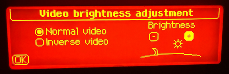

На дисплее отображается расход, остаток км, температура за бортом, так же открытие дверей и другая информация.
Управление звуком/треками и бортовым компьютером со штатного подрулевого или кнопочек на магнитоле. Инфографика интереснее, с большой выдумкой.

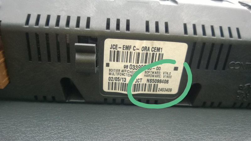

Ещё нужен экран (дисплей) EMF-C с версией sw71.3 и выше.image.thumb.png.6d65aa54a285437d3e89eb7ddac97ff3.png
