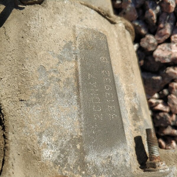

Atremy Опубликовано 19 апреля, 2022 Поделиться Опубликовано 19 апреля, 2022 Здравсвуйте, Знающие люди, помогите советом. Berlingo M59 дизель 1.9, 69лс. Умерли синхроны 3-4. Купил на разборке замену, наивно думал, если что - соберу их двух одну, но не тут то было. Теже проблемы 1 в 1, что и на моей. Синхроны стоят каких-то бешеных денег по 20тыс, аналогов не нашел что-то. Ворпос такой, коробка 2222FJ, можно ли вотнуть от 2 литрового турбового 20DM79? Или это глупая идея. п.с. или где искать синхроны не за такие деньги)) Ссылка на комментарий
A20C Опубликовано 19 апреля, 2022 Поделиться Опубликовано 19 апреля, 2022 На коробке есть маркировка, спереди, ближе к маховику. Если известен vin автомобиля, то можно определить какая стоит коробка передач, размер диффиренциала и передаточное отношение главной пары. Бес 1 Ссылка на комментарий

Atremy Опубликовано 19 апреля, 2022 Автор Поделиться Опубликовано 19 апреля, 2022 @A20C VIN VF7GCWJYB8J109667 На самой коробке замывать надо, все в отложениях. На днях займусь. Ссылка на комментарий

A20C Опубликовано 19 апреля, 2022 Поделиться Опубликовано 19 апреля, 2022 2 часа назад, Atremy сказал: VF7GCWJYB8J109667 20DM47 должна быть коробка, главная пара 4.52 Atremy и Бес 1 1 Ссылка на комментарий

Atremy Опубликовано 19 апреля, 2022 Автор Поделиться Опубликовано 19 апреля, 2022 2 часа назад, A20C сказал: 20DM47 должна быть коробка, главная пара 4.52 Зачистил, все верно, 20DM47. Т.е. 20DM79 поставить от турбо версии плохо будет? Ссылка на комментарий
