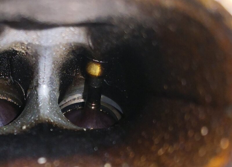

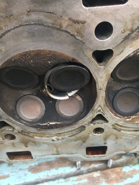

A20C Опубликовано 15 апреля, 2022 Поделиться Опубликовано 15 апреля, 2022 Сними разъём с датчика впускного распредвала. Если троение прекратится - 100% ремонт гбц. На горячую выпадают сёдла клапанов ибо. Вот сегодня вечером сфоткал, правда автомобиль MINI One, но двигатель там такой же. Можно эту проблему отодвинуть немного, так сказать отсрочить неизбежное, но для этого нужно слить с блока управления двигателем full и поправить некоторые константы в прошивке. Да, со снятым датчиком впускного распредвала ездить можно. Ссылка на комментарий

ZIGGY Опубликовано 15 апреля, 2022 Поделиться Опубликовано 15 апреля, 2022 Выше тебе правильно сказали-седла клапанов. Ремонт/замена ГБЦ. Если делать ремонт-замена всех седел+сразу изготовить новую заглушку масло-антифриз ко орая рядом с цепью в ГБЦ. Подбор автомобилей Peugeot\Citroen, подробности "Понакупят шнурков по объявлению, а пользоваться не умеют!" © Enzo С4-С5-С6-С4P-5008 Ссылка на комментарий
A20C Опубликовано 15 апреля, 2022 Поделиться Опубликовано 15 апреля, 2022 7 минут назад, mister z сказал: выпускного? Именно впускного! Чтобы вальватроник ушёл в аварию и завернул эксцентриковый вал на полный ход. Тогда впускные клапана будут полностью открываться и забивать обратно поплывшие сёдла. Ссылка на комментарий

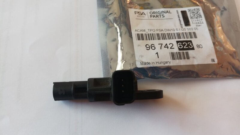

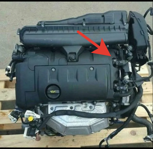

Moggus Опубликовано 18 апреля, 2022 Автор Поделиться Опубликовано 18 апреля, 2022 @A20C Прошу прощения, не могу найти в интернете, где находится разъём с датчиком впускного распредвала? На каждый цилиндр идет датчик и разъем или один общий? Ссылка на комментарий
Moggus Опубликовано 18 апреля, 2022 Автор Поделиться Опубликовано 18 апреля, 2022 @A20C 👍 а я думал это вот этот датчик или этот Спойлер Ссылка на комментарий

A20C Опубликовано 18 апреля, 2022 Поделиться Опубликовано 18 апреля, 2022 @Moggus никаких датчиков там не коротит, там седло клапана вываливается. Вываливается тогда, когда мотор нагревается до 100+ градусов. Это механическая проблема в механике двигателя. Я этих горе-диагностов насмотрелся в большом количестве. Форсунки меняют, катушки суют туда-сюда, мотор разбирают по 2 раза да всё без толку. Вентилятор включается для спасения катализатора от перегрева, когда блок управления двигателем уже словил пропуск и ушёл в ошибку. Олегович и Бес 2 Ссылка на комментарий

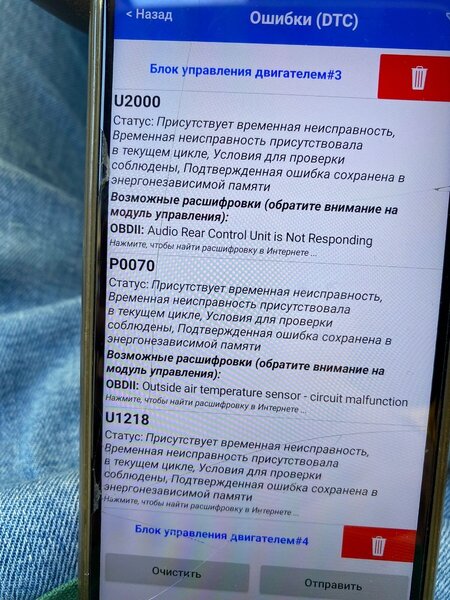

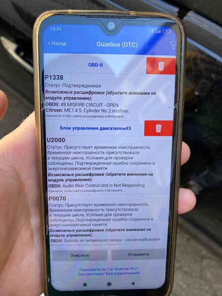

Moggus Опубликовано 19 апреля, 2022 Автор Поделиться Опубликовано 19 апреля, 2022 @Ситруа Жомапель Диагностика показывает 2 цилиндр и никто ничего понять не может. Кто что, предлагают поменять пол движка. Я уже 4 или 5 сервисных центра поменял и в БОШ и к местным кулибиным ходил, никто ничего сказать не может. Вот решил тут правды поискать. Благо добрые люди помогают! Спасибо Вам! Спойлер @A20C Спасибо Вам огромное! Вы единственный, кто что-то сказал по делу. А то я уже руки опустил и думал ее на металлолом сдать )) P/S шучу. Но мысли были. Я тут ошибки сегодня считал P1338, U2000, Р0070, U1218. Можете подсказать пожалуйста, какие работы надо будет провести мастеру. А то он меня спрашивает ,а я ему говорю, что клапана в головке поменять. А он меня спрашивает, может всю? Так я не знаю, что ему ответить, может и всю, а может только один клапан или все. Ссылка на комментарий
