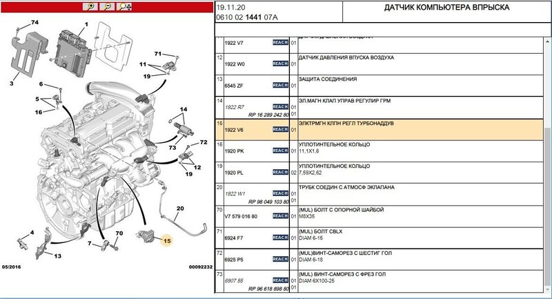

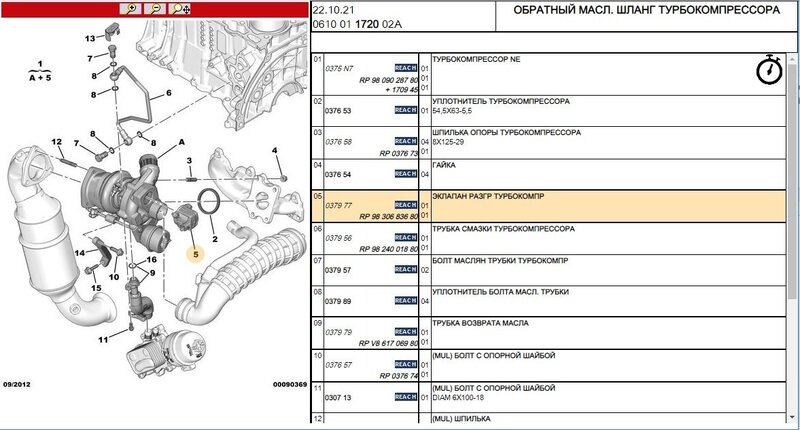

Бес Опубликовано 15 апреля, 2022 Поделиться Опубликовано 15 апреля, 2022 0379 77 RP 98 306 836 80 ЭКЛАПАН РАЗГР ТУРБОКОМПР 1922 V6 ЭЛКТРМГН КЛПН РЕГЛ ТУРБОНАДДУВ Скорее разговор про второй. Спойлер Природа мудра, и Всевышнего глаз Видит каждый наш шаг на тернистой дороге Наступает момент, когда каждый из нас У последней черты вспоминает о Боге... Ссылка на комментарий
Саня_1988 Опубликовано 15 апреля, 2022 Автор Поделиться Опубликовано 15 апреля, 2022 Спасибо большое, да я имею ввиду клапан не Припускной который на холодной части турбины, электромагнитный клапан разгрузки верно, спасибо ещё раз очень помогли Ссылка на комментарий
