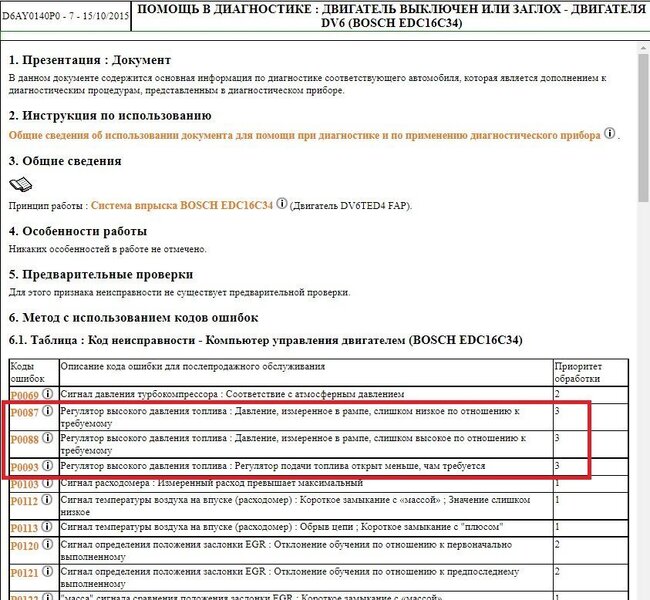

Бес Опубликовано 13 апреля, 2022 Поделиться Опубликовано 13 апреля, 2022 Ну не знаю. В описании ошибок: Регулятор высокого давления топлива : Давление, измеренное в рампе, слишком низкое по отношению к требуемому Регулятор высокого давления топлива : Регулятор подачи топлива открыт меньше, чем требуется Т.е. измеряется нормально, просто несоответствие заданное/полученное, а вот регулятор открыт меньше, чем надо. Ну понятно, там внизу подозрительные зоны прошерстить надо. Но ооочень велика вероятность, что сам регуль. КОД ОШИБКИ P0087.pdf КОД ОШИБКИ P0093.pdf ПОМОЩЬ В ДИАГНОСТИКЕ : ДВИГАТЕЛЬ ВЫКЛЮЧЕН ИЛИ ЗАГЛОХ Сразу в глаза бросается 0087 - 0093... Спойлер Southdot 1 Природа мудра, и Всевышнего глаз Видит каждый наш шаг на тернистой дороге Наступает момент, когда каждый из нас У последней черты вспоминает о Боге... Ссылка на комментарий
Бес Опубликовано 13 апреля, 2022 Поделиться Опубликовано 13 апреля, 2022 Внизу файла по высокому давлению есть как проверить регуль. ПРОВЕРКА _ ТОПЛИВНАЯ СИСТЕМА ВЫСОКОГО ДАВЛЕНИЯ (РАЗМЕР BOSCH).pdf ПРОВЕРКА _ ТОПЛИВНЫЙ КОНТУР НИЗКОГО ДАВЛЕНИЯ.pdf Southdot 1 Природа мудра, и Всевышнего глаз Видит каждый наш шаг на тернистой дороге Наступает момент, когда каждый из нас У последней черты вспоминает о Боге... Ссылка на комментарий

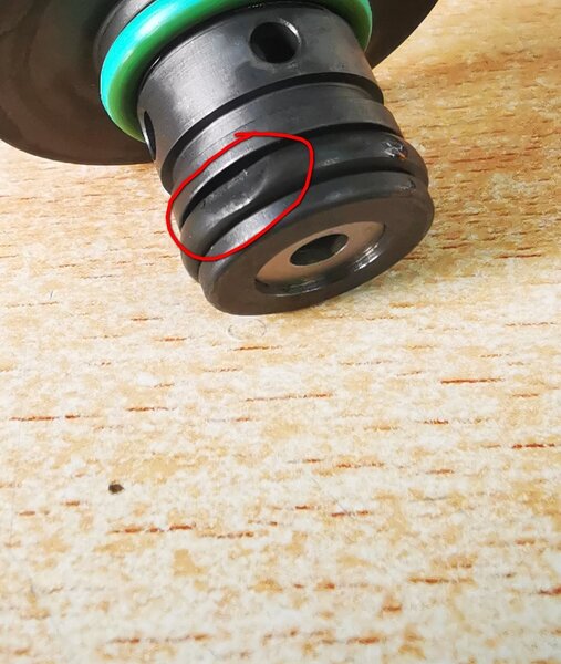

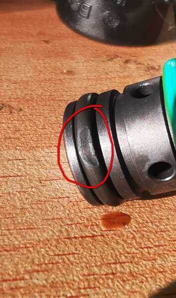

Southdot Опубликовано 17 апреля, 2022 Автор Поделиться Опубликовано 17 апреля, 2022 Спасибо, всем кто принял участие. Итак продолжение: Регулятор был заказан вот такой Meat&Doria 9187 хотел попробовать и поддержать нашего производителя(Startvolt SPR 1646), но очень долго ждать нужно было а тот был в Краснодаре с доставкой завтра. Итак по факту регулятор поменян, ошибки обнулены, первый выезд и опять 0087, но при этом не глохнет и 93 не выскакивает как не нажимай, ладно думаю может воздух где проскочил, обнуляю снова, езжу второй день пока все нормально. А теперь причина проблемы на уплотнительном кольце нет куска видимо при повышении давления оно тупо не держало: Ну и на по следок по замене. процедура геморная как два раза поменять все свечи накала, может и хуже так как требует чистоты. Сначала перед снятием облил водой все что находиться рядом с регулятором, потом прошел очистителем двигателя, потом выдул туда флакон карбклинера и только потом приступил к снятию, после того как снял и перед установкой прокрутил двигатель стартером что бы солярин прошел через отверстие и вымыл возможно попавший туда мусор. Потом установил новый. кто будет ставить не забываем, что там есть металлическая прокладка которую желательно заменить( у меня не получилось, потому как я узнал об этом только после снятия, в парткаталоге этой прокладки нет, нужно смотреть каталог по бошевской топливной аппаратуре). LDS, алш и Бес 3 Ссылка на комментарий

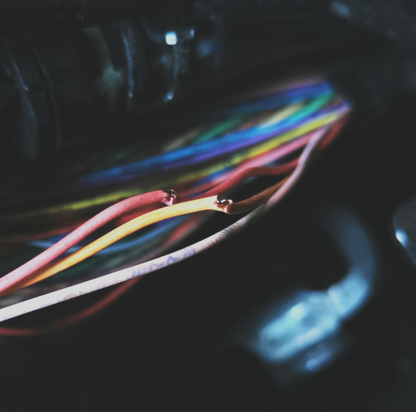

Southdot Опубликовано 18 июня, 2022 Автор Поделиться Опубликовано 18 июня, 2022 Ну что, не долго музыка играла..... . Возвращаюсь из Краснодара и "Вот пуля пролетела и ага..." движок глохнет и старые знакомые P0087 и P0093 улыбаются мне сквозь экран ноута. К ночи кое как дотянул до дома и пошел к компу курить бамбукинтернет. Бамбук сказал что нужно не курить, а смотреть про/водку. Водки не было налил 50гр вискаря. На утро расплел косу двигла смотреть как дела у проводов датчика давления топлива. И только расплел нашел вот такую картину, на плюсовом и нуле перетерта изоляция и переломаны половина жил. Ну что же, зачищаем паяем и изолируем, заводим - хрен там, на заглушенном движке показывает 290 давление в рампе. Дальнейшие четыре часа: мата, измерений просмотра проводов вплоть до компа ничего не дали, начал опять вспоминать про водку. на последок решил рассмотреть все внимательно на фишке может там какой косяк, фишку разобрал просмотрел все целое никаких видимых глазу косяков нет, все четко обжато, ничего не замыкает, и только потом дошло, что иголка вставленная в разъем болтается там хотя по толщине она не больше пина в датчике. Еще раз разбираю разъем и поджимаю все три разъема для пинов. ставим все на место и вуаля, на заглушенном давление 0. заводим работает, катаемся вроде косяков нет, покупаю нейлоновый скотч для оплетки жгута проводов все пакую и собираю. Пока катаюсь дальше. Надеюсь что это конец эпопеи. Бес 1 Ссылка на комментарий
