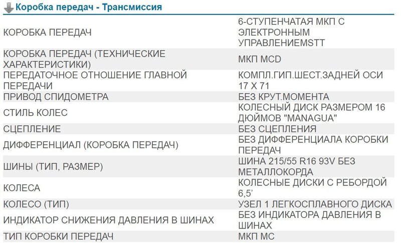

LevSHa Опубликовано 8 апреля, 2022 Поделиться Опубликовано 8 апреля, 2022 Всем привет. Собрался вот покупать автомобиль, сейчас сижу и изучаю комплектацию и наткнулся на раздел касательно коробки передач. Помогите разобраться, что это за коробка, а точнее её характеристики. При просмотре разного рода видео на ютубе, рассказывали что есть два типа роботизированных коробок, гидравлическая и электрическая, что мол гидравлическую нежно более чаще обслуживать по замене масел, чем электрическую. Правда ли это? И я так понимаю что в характеристиках указано именно второй вариант. И что означает БЕЗ СЦЕПЛЕНИЯ? Хорошо ли это ? Ссылка на комментарий

ZIGGY Опубликовано 8 апреля, 2022 Поделиться Опубликовано 8 апреля, 2022 Мозгодельство вошло в чат... Роботы на Пикассо только с гидравлическим выжимом... LevSHa 1 Подбор автомобилей Peugeot\Citroen, подробности "Понакупят шнурков по объявлению, а пользоваться не умеют!" © Enzo С4-С5-С6-С4P-5008 Ссылка на комментарий
LevSHa Опубликовано 8 апреля, 2022 Автор Поделиться Опубликовано 8 апреля, 2022 23 минуты назад, ZIGGY сказал: Пикассо только с гидравлическим выжимом... Странно, а чего тогда пишется что электронная и что значит без сципления? Ссылка на комментарий

Бес Опубликовано 8 апреля, 2022 Поделиться Опубликовано 8 апреля, 2022 33 минуты назад, LevSHa сказал: а чего тогда пишется что электронная А гидравликой что управляет? Нога чтоли сцепу жмет? Электроинка командует гидравлике выжимать. 34 минуты назад, LevSHa сказал: и что значит без сципления? Трудности перевода. Природа мудра, и Всевышнего глаз Видит каждый наш шаг на тернистой дороге Наступает момент, когда каждый из нас У последней черты вспоминает о Боге... Ссылка на комментарий
