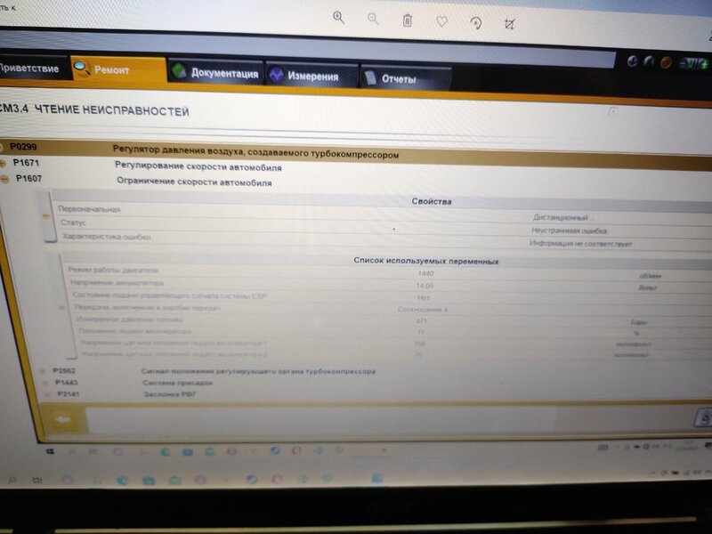

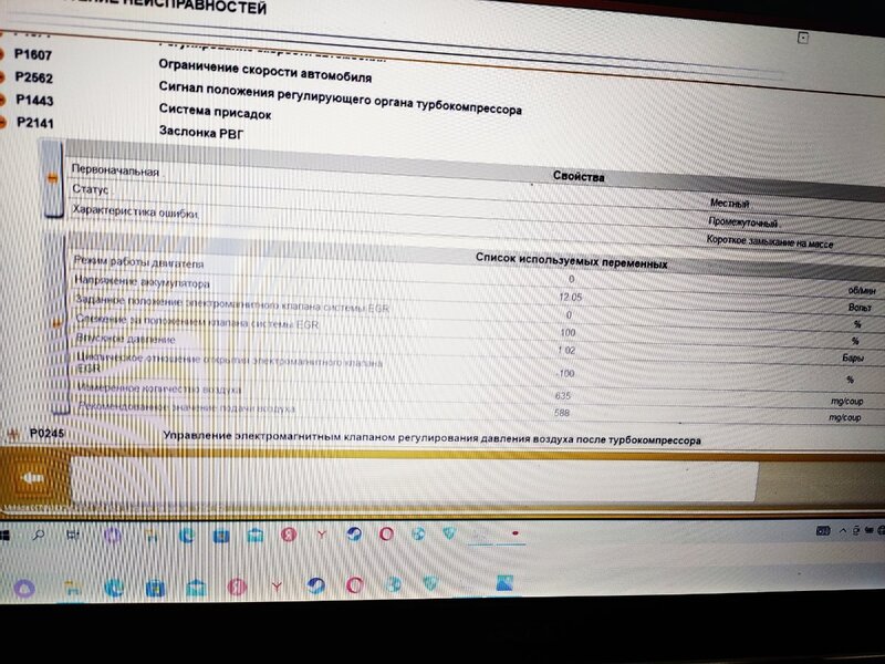

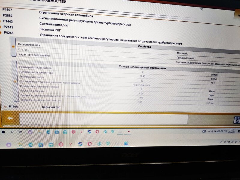

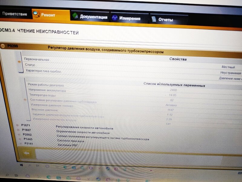

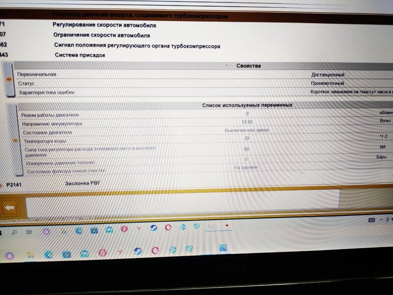

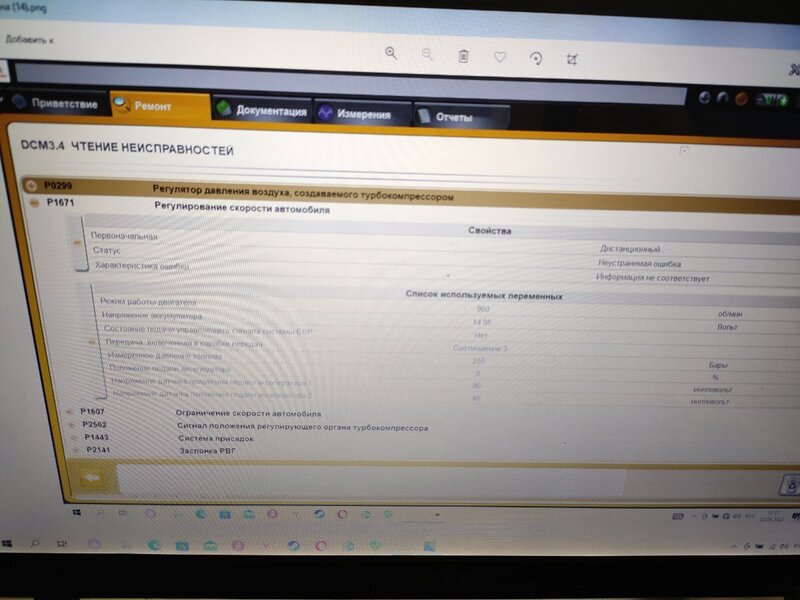

Dimonbur Опубликовано 22 апреля, 2022 Автор Поделиться Опубликовано 22 апреля, 2022 Поездил я на машине и вылезли вот такие ошибки Только что, Dimonbur сказал: Поездил я на машине и вылезли вот такие ошибки Я их удалил, но вылезли сразу после запуска вот эти Разгона ноль Ещё заметил странное жужание под капотом при включенном зажигании. Есть видео но не знаю как его выложить здесь Ссылка на комментарий
Бес Опубликовано 22 апреля, 2022 Поделиться Опубликовано 22 апреля, 2022 Я бы обновил ПО.... А что электрик еще делал, кроме как переставил ЭБУ? Там его переставить - 4 колодки откинуть и присоединить. Не едет - правильно, турбина-то не дует. Sabantui 1 Природа мудра, и Всевышнего глаз Видит каждый наш шаг на тернистой дороге Наступает момент, когда каждый из нас У последней черты вспоминает о Боге... Ссылка на комментарий

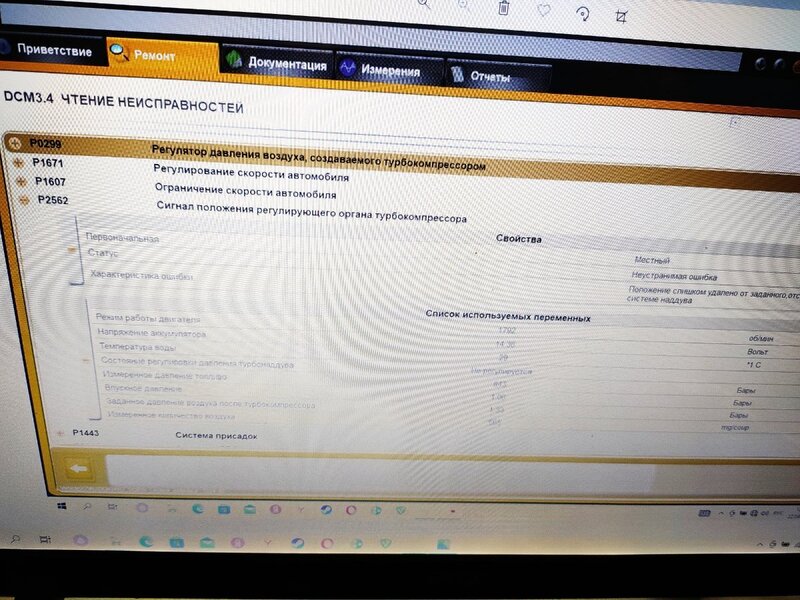

Southdot Опубликовано 22 апреля, 2022 Поделиться Опубликовано 22 апреля, 2022 @Dimonbur Начать надо с турбины и посмотреть отрабатывает ли геометрия. И если нет искать причины. Потому как ошибки в основном указывают на нее родимую. У вас привод электронный или вакуумный? Ссылка на комментарий
Dimonbur Опубликовано 22 апреля, 2022 Автор Поделиться Опубликовано 22 апреля, 2022 @Southdot я так понимаю что вакуумный. Клапан управления турбины я менял( тот что за мотором слева), но на бу. Турбина в такой ж находиться, что я не представляю как проверить геометрию. Можно ли это сделать программно через диагбокс? Ссылка на комментарий

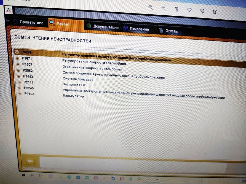

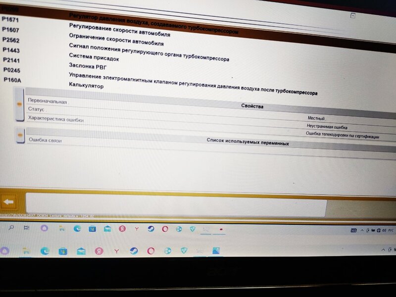

Dimonbur Опубликовано 22 апреля, 2022 Автор Поделиться Опубликовано 22 апреля, 2022 Связаны ли эти ошибки между собой? При чем странно они появились сразу после включения зажигания. Я их удалил, но разгон так же вялый, круиз не работает, педоль в пол также набирает плавно и медленно скорость. Ссылка на комментарий
Southdot Опубликовано 22 апреля, 2022 Поделиться Опубликовано 22 апреля, 2022 Машина не едет потому что не работает регулировка геометрии, учитывая что ошибка появляется сразу то комп не видит управляющий клапан вакуумной( по всей видимости она у вас вакуумная) регулировки геометрии. Остальные ошибки по ЕГР и добавки элойса, По все видимости ребята выше правы и вам нужно начать с актуальной прошивки ПО двигателя. Ссылка на комментарий
