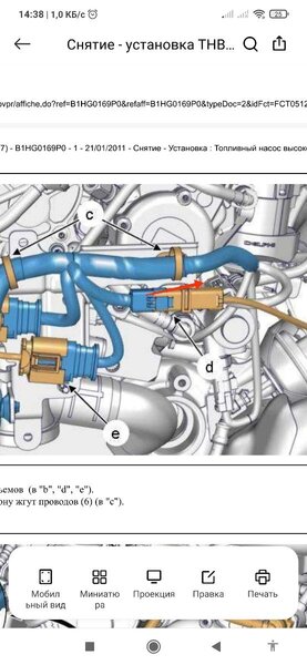

Dimonbur Опубликовано 12 апреля, 2022 Автор Поделиться Опубликовано 12 апреля, 2022 @Бес я описывал где-то что я перепутал @Бес Синий от стрелки в ТНВД, а тот который в ТНВД должен быть в коричневый Ссылка на комментарий
Бес Опубликовано 12 апреля, 2022 Поделиться Опубликовано 12 апреля, 2022 4 часа назад, Dimonbur сказал: Синий от стрелки в ТНВД, а тот который в ТНВД должен быть в коричневый Это я знаю. Хотел узнать, что именно воткнул в ТНВД, а от ТНВД - куда. Природа мудра, и Всевышнего глаз Видит каждый наш шаг на тернистой дороге Наступает момент, когда каждый из нас У последней черты вспоминает о Боге... Ссылка на комментарий
