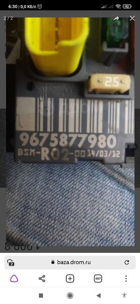

Dimonbur Опубликовано 8 апреля, 2022 Автор Поделиться Опубликовано 8 апреля, 2022 Ещё вопрос цыфры и буква под номером обязательно должны быть как у меня? Что они обозначают? Фото не моего блока Ссылка на комментарий

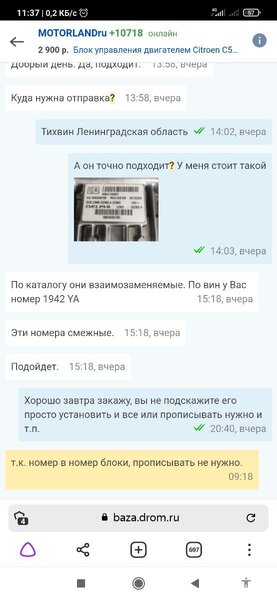

Бес Опубликовано 8 апреля, 2022 Поделиться Опубликовано 8 апреля, 2022 10 часов назад, Dimonbur сказал: Вот ещё вопрос, если купить блок управления двигателем, его можно просто поставить и не нужно над ним колдовать с прописка и т.п. ? Нужно. Вычитать идентификаторы из старого блока и прописать в новый. Природа мудра, и Всевышнего глаз Видит каждый наш шаг на тернистой дороге Наступает момент, когда каждый из нас У последней черты вспоминает о Боге... Ссылка на комментарий

Dimonbur Опубликовано 8 апреля, 2022 Автор Поделиться Опубликовано 8 апреля, 2022 Как подобрать блок предохранителей, нужно ли смотреть на вторую строчку? Ссылка на комментарий
Бес Опубликовано 8 апреля, 2022 Поделиться Опубликовано 8 апреля, 2022 @Dimonbur вообще-то он подбирается по другому номеру. Но по этому может наверное @ZIGGYподсказать. Природа мудра, и Всевышнего глаз Видит каждый наш шаг на тернистой дороге Наступает момент, когда каждый из нас У последней черты вспоминает о Боге... Ссылка на комментарий
Олегович Опубликовано 8 апреля, 2022 Поделиться Опубликовано 8 апреля, 2022 @Dimonbur Имхо по второй строчке: -BSM - тип блока, это и так понятно что нужен BSM -R02 - конкретная модель блока для данного автомобиля, но может подойти и от другой модели, при наличии такой-же первой строчки -00 - зависит от набора функций (допустим есть или нет омывателя фар) - дата производства не существенна Dimonbur и Бес 2 XP 2008г.в.; TU5JP4; ручная КПП. ЮВАО Ссылка на комментарий

Dimonbur Опубликовано 8 апреля, 2022 Автор Поделиться Опубликовано 8 апреля, 2022 Пока не знаю что полетело ищу варианты замены того в чем может быть причина и тут один продавец мне ответил так Только что, Dimonbur сказал: Пока не знаю что полетело ищу варианты замены того в чем может быть причина и тут один продавец мне ответил так Врёт? Ссылка на комментарий
