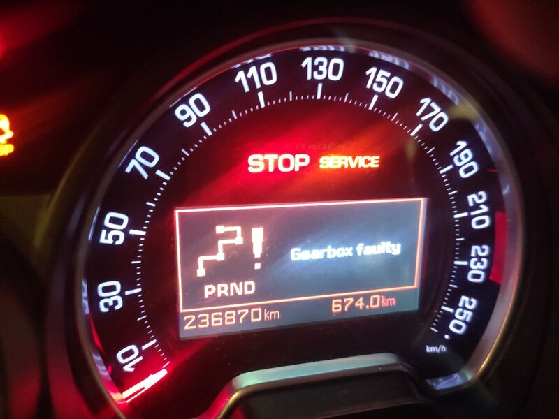

Dimonbur Опубликовано 6 апреля, 2022 Поделиться Опубликовано 6 апреля, 2022 Проблема такая, после замены сальника ТНВД, чистки впуска, замены топливного фильтра и масла, подкачал грушей машина не завелась и вылезла ошибка gearbox faulty. Опять подкачал и иногда схватывали, но как будто только один целиндр, в итоге посадил акамулятор. Что может быть куда копать это просто пи...ц Ссылка на комментарий

Dimonbur Опубликовано 6 апреля, 2022 Автор Поделиться Опубликовано 6 апреля, 2022 Не пойму с чего вдруг по коробке ошибка, когда ставил на ремонт норм все было И ещё перед тем как сел аккумулятор на табло писало это Brake System Faulty Ссылка на комментарий

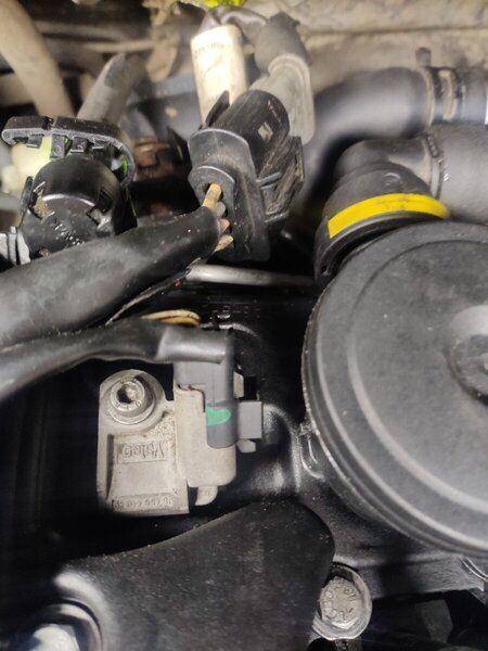

Dimonbur Опубликовано 6 апреля, 2022 Автор Поделиться Опубликовано 6 апреля, 2022 А ещё смущает меня вот этот датчик, уж больно он в большом диапазоне может стоять, как глубоко внутрь так и почти вытащеным Ссылка на комментарий
Бес Опубликовано 6 апреля, 2022 Поделиться Опубликовано 6 апреля, 2022 2 часа назад, Dimonbur сказал: после замены сальника ТНВД, чистки впуска, замены топливного фильтра и масла, Ты там пол-мотора раскидывал... Может быть всё, что угодно. Проверяй все ли на месте штекеры, колодки, датчики. Мог повредить что-то. Могро "всё упасть" после 1 час назад, Dimonbur сказал: как сел аккумулятор Зарядить АКБ. Диагностику. Стереть всё. Снова пробовать. Природа мудра, и Всевышнего глаз Видит каждый наш шаг на тернистой дороге Наступает момент, когда каждый из нас У последней черты вспоминает о Боге... Ссылка на комментарий
Dimonbur Опубликовано 6 апреля, 2022 Автор Поделиться Опубликовано 6 апреля, 2022 @Бес это да. Датчик коленвала, не может быть, я писал выше, его можно на разную глубину засунуть. Ссылка на комментарий
Бес Опубликовано 6 апреля, 2022 Поделиться Опубликовано 6 апреля, 2022 3 минуты назад, Dimonbur сказал: Датчик коленвала, не может быть, я писал выше, его можно на разную глубину засунуть. Нельзя. Поэтому и не заводится, мозги обороты двигателя не видят. Природа мудра, и Всевышнего глаз Видит каждый наш шаг на тернистой дороге Наступает момент, когда каждый из нас У последней черты вспоминает о Боге... Ссылка на комментарий
Dimonbur Опубликовано 6 апреля, 2022 Автор Поделиться Опубликовано 6 апреля, 2022 @Бес так вот в том то и дело что он по креплению может быть установлен как глубже, так и дальше У него отверстие крепления овальное Ссылка на комментарий
Dimonbur Опубликовано 6 апреля, 2022 Автор Поделиться Опубликовано 6 апреля, 2022 @Бес это датчик распредвала, я ошибся Ссылка на комментарий

Southdot Опубликовано 6 апреля, 2022 Поделиться Опубликовано 6 апреля, 2022 7 часов назад, Dimonbur сказал: @Бес это датчик распредвала, я ошибся https://citroen-sto.ru/regulirovki-privoda-grm-dw10bted4 Бес 1 Ссылка на комментарий

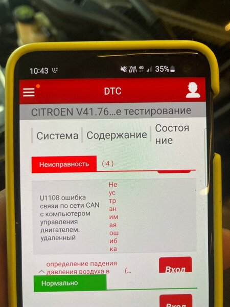

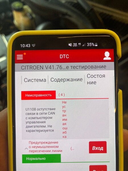

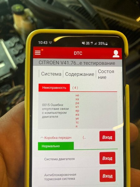

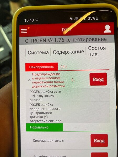

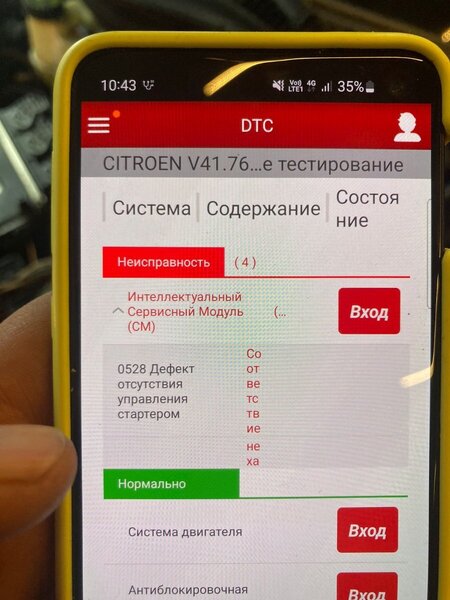

Dimonbur Опубликовано 7 апреля, 2022 Автор Поделиться Опубликовано 7 апреля, 2022 @mister z у нас в городе ни кто дизелями не занимается вот и пришлось Подъехали ошибки Ссылка на комментарий
