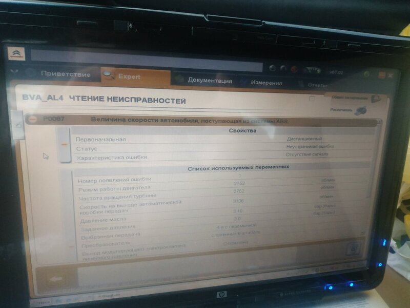

Константин 84 Опубликовано 5 марта, 2022 Поделиться Опубликовано 5 марта, 2022 Всем привет. Недавно приобрел Ситроен С4 1 купе 2006 года. Очень удивительно, но через равные промежутки времени или дистанции, почти в одном и том же месте у авто появляется ошибка АБС и при остановке АКПП переключается на 3 передачу, далее при движении передачи переключаются, при остановке опять трогается с 3. Ещё через некоторое время появляется сообщение о аварийном состоянии АКПП. После перезапуска авто, ошибка уходит, но через некоторое время снова появляется. Подключил комп, проверил ошибки Диагбоксом. Показал, что есть ошибка в блоке АБС, но при открытии его появляется сообщение об отсутствии доступа. Посмотрел ошибку в АКПП - ошибка Р0087 "величина скорости автомобиля поступающая из системы АБС", что интересно данная ошибка не относится к АКПП и звучит как "низкое давление в топливной системе" на всех справочниках по ошибкам к автомобилям. У меня какой то особенный блок АБС или вся система диагностики авто? Почему в Диагбокс это ошибка так звучит и появляется у меня в АКПП? Что с этим совсем делать? Ссылка на комментарий

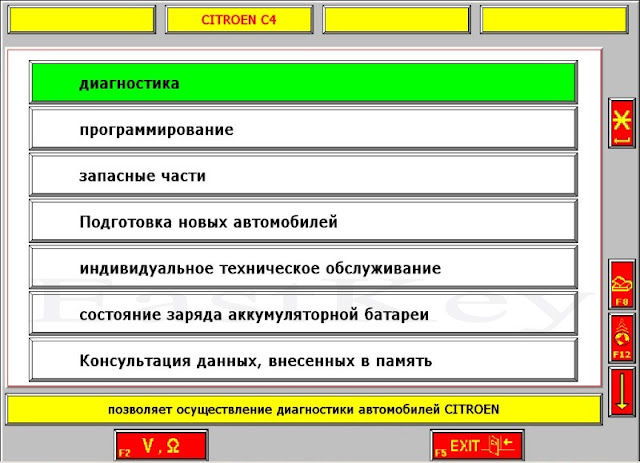

ZIGGY Опубликовано 7 марта, 2022 Поделиться Опубликовано 7 марта, 2022 На первой фото диагбокс. Запустив глобальный тест можно не входя в блок нажать на папку рядом с блоком и посмотреть код ошибки. Константин 84 1 Подбор автомобилей Peugeot\Citroen, подробности "Понакупят шнурков по объявлению, а пользоваться не умеют!" © Enzo С4-С5-С6-С4P-5008 Ссылка на комментарий

Константин 84 Опубликовано 7 марта, 2022 Автор Поделиться Опубликовано 7 марта, 2022 Всем огромное спасибо! Сделал как написал Ziggy. Недавно стал пользоваться "Диагбоксом", не знал, что там можно просто нажать на папку с ошибкой и она откроется. Получилось прочитать ошибку - сигнал датчика переднего правого колеса. Скоро буду разбираться, что с ним. A20C 1 Ссылка на комментарий
