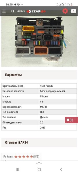

Пежо партнер Опубликовано 1 марта, 2022 Автор Поделиться Опубликовано 1 марта, 2022 Спасибо большое буду искать 9666700580 9807028780 это что за цифры просто я тут новичок 🙂 Ссылка на комментарий
Пежо партнер Опубликовано 1 марта, 2022 Автор Поделиться Опубликовано 1 марта, 2022 Подскажите пожалуйста нашёл бсм но написано для дизельный двигатель подходит для бензин Ссылка на комментарий
A20C Опубликовано 1 марта, 2022 Поделиться Опубликовано 1 марта, 2022 VIN автомобиля укажите и это избавит от многих вопросов Ссылка на комментарий
Пежо партнер Опубликовано 1 марта, 2022 Автор Поделиться Опубликовано 1 марта, 2022 VF37JNFRCAJ755901 Вот вин Ссылка на комментарий
A20C Опубликовано 1 марта, 2022 Поделиться Опубликовано 1 марта, 2022 BSM R06 9664706380 подойдёт, от пежо 308. С родным-то что случилось? Ссылка на комментарий

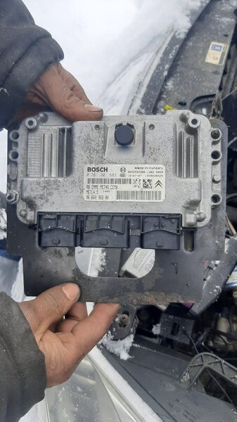

Пежо партнер Опубликовано 6 марта, 2022 Автор Поделиться Опубликовано 6 марта, 2022 Здравствуйте всем! Здоровья всем. Подскажите пожалуйста эбу пежо партнер типи 1.6 90 бензин любой номер можно купить или именно тот номер который у меня написано? Вот мой Ссылка на комментарий
A20C Опубликовано 6 марта, 2022 Поделиться Опубликовано 6 марта, 2022 Так, это не bsm, это блок управления двигателем. Его просто так не поменять - там внутри содержатся данные об автомобиле и секретный код ( pin) который не разрешает запуск двигателя если он не совпадает с кодом в автомобиле. Поэтому беушный блок просто так не переставь. Тут либо переносить eeprom и flash из родного в донора (при совпадении HW) либо делать virgin нового блока и писать ручками через лексию. Если вам не знакомы эти слова - обращайтесь к профессионалам, будет быстрее и дешевле. Олегович 1 Ссылка на комментарий

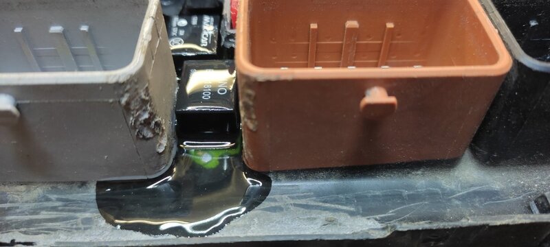

Michael28 Опубликовано 30 марта, 2023 Поделиться Опубликовано 30 марта, 2023 В 28.03.2023 в 11:33, A20C сказал: можно R06 поставить от 308 например. 9807028780 подойдёт. Вылечен штатный по заводской технологии. Замена дарлингтона, восстановление дорожки, замена 2х релшек, залитие всего антистатик компаундом. Артем Феодосия и Бес 2 Ссылка на комментарий
Артем Феодосия Опубликовано 30 марта, 2023 Поделиться Опубликовано 30 марта, 2023 @Michael28 Спасибо большое! 1 минуту назад, Артем Феодосия сказал: @Michael28 Спасибо большое! Единственный мастер победивший проблему моей машины! Michael28 1 Ссылка на комментарий
Michael28 Опубликовано 30 марта, 2023 Поделиться Опубликовано 30 марта, 2023 4 часа назад, Артем Феодосия сказал: @Michael28 Спасибо большое! Единственный мастер победивший проблему моей машины! Это просто работа такая.))) Нас так учили))) Ссылка на комментарий
