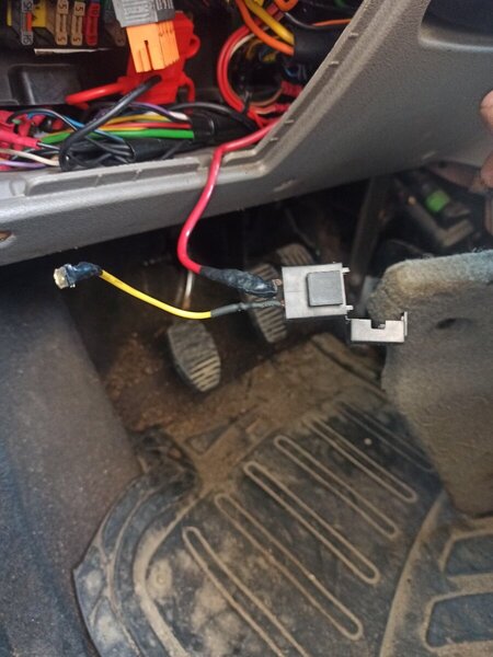

Тарх Опубликовано 2 марта, 2022 Автор Поделиться Опубликовано 2 марта, 2022 @Ситруа Жомапель заводится , схватывает и глохнет через секунду . Про ошибки позже отпишусь . Зато под приборкой в блоке предохранителей обнаружил вот такой оплавленный 40 амперный предохранитель . Куда ведёт его второй конец не пойму . Ссылка на комментарий
Бес Опубликовано 2 марта, 2022 Поделиться Опубликовано 2 марта, 2022 Самопал какой-то. usatik33 1 Природа мудра, и Всевышнего глаз Видит каждый наш шаг на тернистой дороге Наступает момент, когда каждый из нас У последней черты вспоминает о Боге... Ссылка на комментарий
Олегович Опубликовано 4 марта, 2022 Поделиться Опубликовано 4 марта, 2022 @Тарх скорей всего на питание печки салона. На до рестайле питание шло через контактную группу замка зажигания. Контакты грелись - пластик замка плыл. На рестайле питание печки сделали через реле в BSM. Тарх, Бес, usatik33 и 1 другой 1 3 XP 2008г.в.; TU5JP4; ручная КПП. ЮВАО Ссылка на комментарий
Олегович Опубликовано 4 марта, 2022 Поделиться Опубликовано 4 марта, 2022 В 02.03.2022 в 11:56, Тарх сказал: схватывает и глохнет через секунду . Сигнализация дополнительная есть? Посмотри в коробке моторного отсека, есть ли лишнее стандартное реле на проводах? XP 2008г.в.; TU5JP4; ручная КПП. ЮВАО Ссылка на комментарий
koro Опубликовано 5 марта, 2022 Поделиться Опубликовано 5 марта, 2022 В 02.03.2022 в 11:57, Тарх сказал: Про ошибки позже отпишусь . Зато под приборкой в блоке предохранителей обнаружил вот такой оплавленный 40 амперный предохранитель . Куда ведёт его второй конец не пойму . Вот от него нужно и плясать видно кто-то что-то колхозил и такая вот беда получилась. Ссылка на комментарий

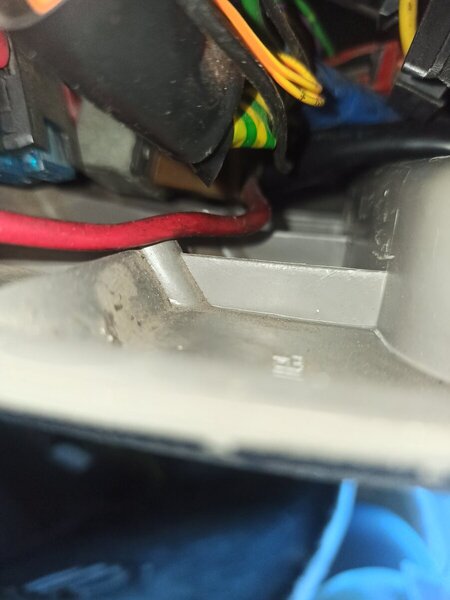

usatik33 Опубликовано 8 марта, 2022 Поделиться Опубликовано 8 марта, 2022 Примерно та же проблема. Вкл зажигание, приборка вся горит. Заводишь, гаснет левый экран. Если поехать в таком состоянии- заглохнет. Приходиться несколько раз заводить\глушить пока левый экран не заработает нормально. Лень мне счаз с этим разбиратьтся))) Решу проблему- отпишусь. В 05.03.2022 в 15:49, koro сказал: Куда ведёт его второй конец не пойму . Фото правого края блока предохов в салоне в студию. Будем лечить по фото)) В 02.03.2022 в 09:54, Тарх сказал: Глохнет через 1-2 секунды Чип имобилайзера перенесли? Что в ключе менялось? В 01.03.2022 в 11:27, Тарх сказал: на днях поменял ключ зажигания, сломал в двери Бес и jawa888 1 1 2000 EW7 1,8 Ссылка на комментарий
