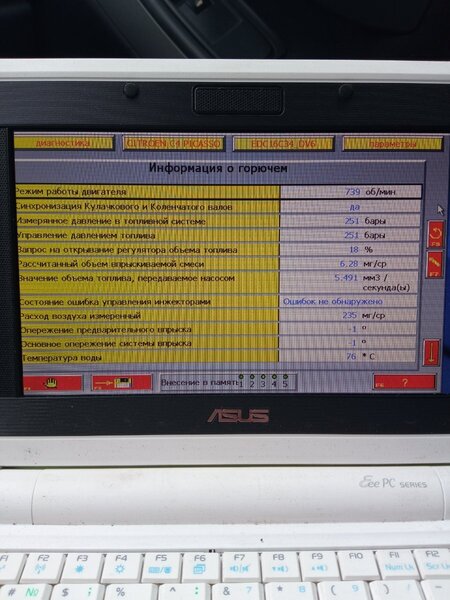

leosych@bk.ru Опубликовано 2 марта, 2022 Автор Поделиться Опубликовано 2 марта, 2022 @LDS Ещё раз большое спасибо,снял ДМРВ ,две сетки мелкая и крупная забиты, по ощущению пылью от шлаковаты.Мелкие прямые волосинки 3-4 мм длинной и тоньше волоса человека.Продуто и промыто аккуратно. Параметры практически выровнялись.Разница 10-20 единиц.Тест драйв показал реально меньший расход топлива.Благодарю за помощь. LDS 1 Ссылка на комментарий

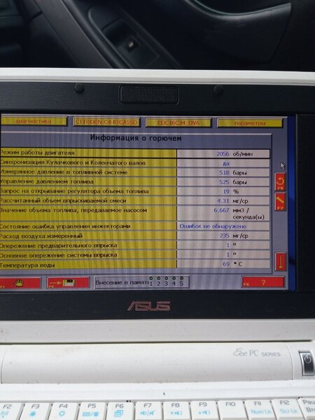

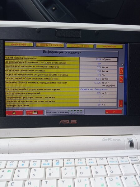

leosych@bk.ru Опубликовано 6 февраля, 2023 Автор Поделиться Опубликовано 6 февраля, 2023 @LDS Опять прошу Вашей помощи.Вы можете по смотреть по топливу? Ссылка на комментарий

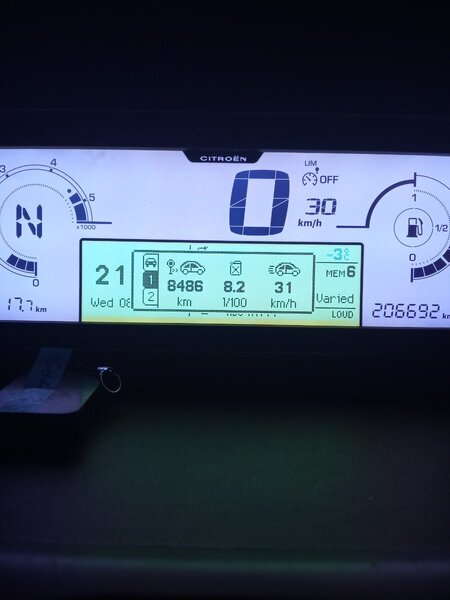

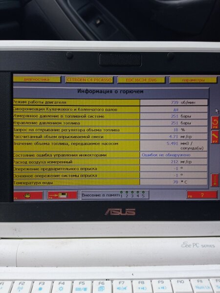

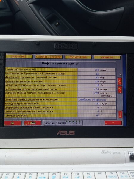

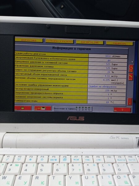

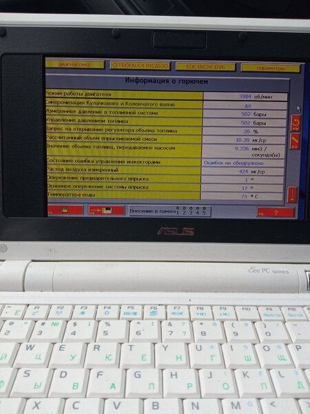

leosych@bk.ru Опубликовано 6 февраля, 2023 Автор Поделиться Опубликовано 6 февраля, 2023 В 06.02.2023 в 13:52, leosych@bk.ru сказал: @LDS Опять прошу Вашей помощи.Вы можете посмотреть по топливу? Показать Расход топлива не радует,на данный момент 9,1 на сотку.По воздуху все в норме, а как по топливу?Тоже ровно быть должно? Ссылка на комментарий
Бес Опубликовано 7 февраля, 2023 Поделиться Опубликовано 7 февраля, 2023 В 06.02.2023 в 13:57, leosych@bk.ru сказал: на данный момент 9,1 на сотку. Показать Какая средняя скорость, какой режим передвижения город/трасса, сколько км проехали с момента обнуления счетчика? Природа мудра, и Всевышнего глаз Видит каждый наш шаг на тернистой дороге Наступает момент, когда каждый из нас У последней черты вспоминает о Боге... Ссылка на комментарий
leosych@bk.ru Опубликовано 8 февраля, 2023 Автор Поделиться Опубликовано 8 февраля, 2023 @Бес Режим: Вариант 1; Город 40%, трасса 60%. Вариант 2; Город50% трасса50%. Ссылка на комментарий
Бес Опубликовано 8 февраля, 2023 Поделиться Опубликовано 8 февраля, 2023 @leosych@bk.ru и то и другое скидывай. Заливай бак. Выкатывай (километров 500-600) и смотри средние скорости и расход. Природа мудра, и Всевышнего глаз Видит каждый наш шаг на тернистой дороге Наступает момент, когда каждый из нас У последней черты вспоминает о Боге... Ссылка на комментарий
