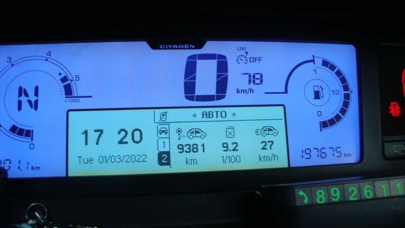

leosych@bk.ru Опубликовано 28 февраля, 2022 Поделиться Опубликовано 28 февраля, 2022 Прошу помощи у властелинов СИТРОЕНА. Пока была халявная солярка,даже мысли не было о расходе, пришли времена заправок.Покнопал кнопками и ужас 9.8 литра на сотку (230000км проехала) при пробеге 15000 км.Я маленько обалдел.Судя по всему: 1.ФАП вырезан.2.Клапан ЕГР работает(новый ), может прошивка левая. Либо кривую прошивку поставили.Если что ЛЕКСИЯ есть. Ссылка на комментарий

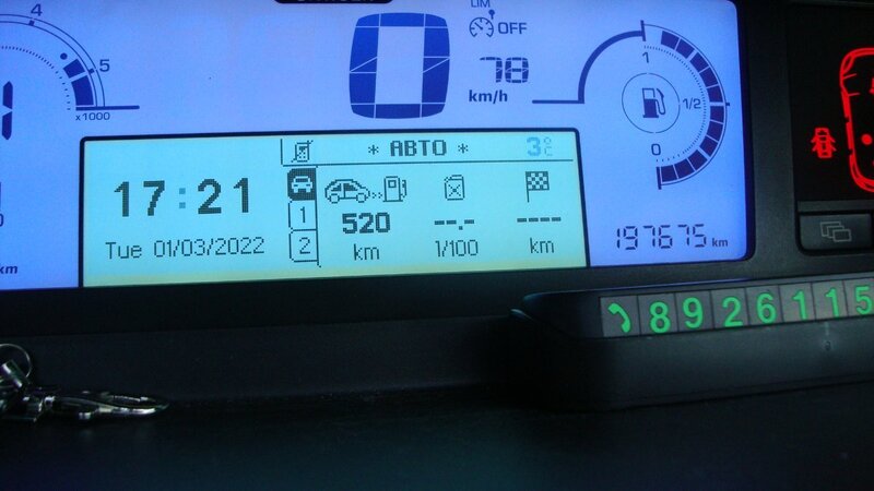

leosych@bk.ru Опубликовано 28 февраля, 2022 Автор Поделиться Опубликовано 28 февраля, 2022 @LDS Если пробег, то реально до 600км потом лампа. Третий бак такая тема около 600км пробег,лампа на 70 км топлива. Сразу пишет на лампе 80км две минуты 70 км, и тд. Ссылка на комментарий

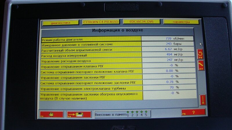

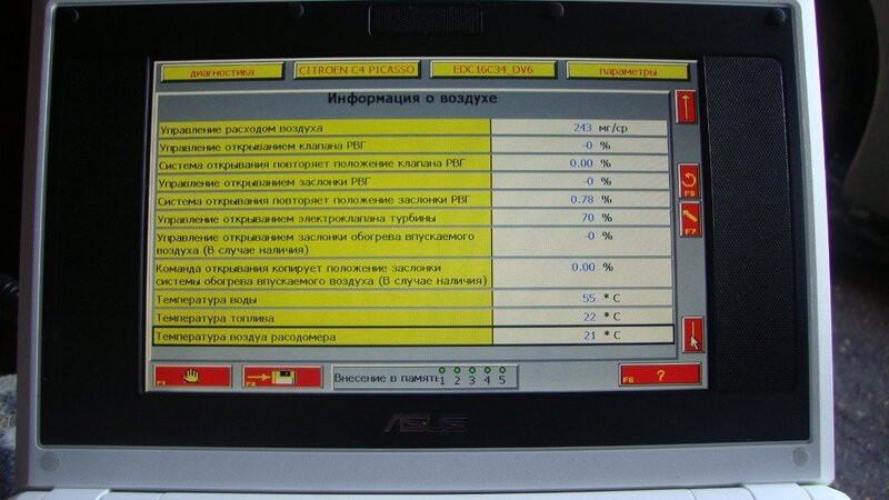

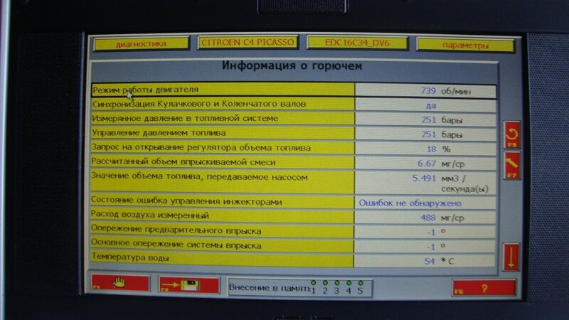

leosych@bk.ru Опубликовано 28 февраля, 2022 Автор Поделиться Опубликовано 28 февраля, 2022 Лексия если есть, че коррекцией? Подача на хх? Расходомер не завышает? Нам бы схемку аль чертёж, а без схемки? Примерные параметры ?Завтра с фоткаю мои параметры .Так понимаю смотреть надо.Глобальный тест; впрыск; тест? Ссылка на комментарий

leosych@bk.ru Опубликовано 1 марта, 2022 Автор Поделиться Опубликовано 1 марта, 2022 @ZIGGY Лексия если есть, че коррекцией? Подача на хх? Расходомер не завышает? Нам бы схемку аль чертёж, а без схемки? Примерные параметры ?Завтра с фоткаю мои параметры .Так понимаю смотреть надо.Глобальный тест; впрыск; тест? Сразу к спецам по топливной аппаратуре? Ссылка на комментарий

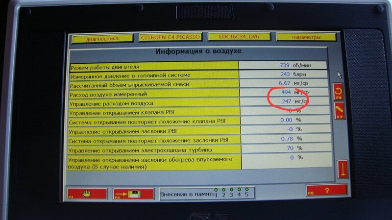

LDS Опубликовано 1 марта, 2022 Поделиться Опубликовано 1 марта, 2022 Что то с дмрв похоже All we are saying is give peace a chance Ссылка на комментарий
