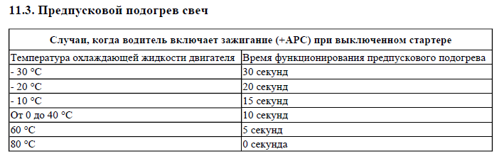

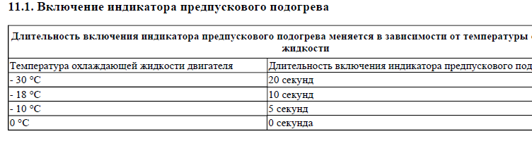

LDS Опубликовано 25 февраля, 2022 Поделиться Опубликовано 25 февраля, 2022 26 минут назад, ZIGGY сказал: Ошибка по свечам появилась первый раз в ИЮЛЕ! Жуть какая. Это для 2,0: Бес 1 All we are saying is give peace a chance Ссылка на комментарий
