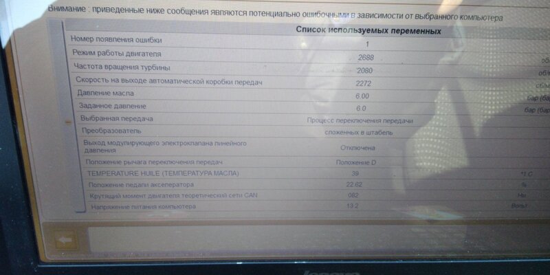

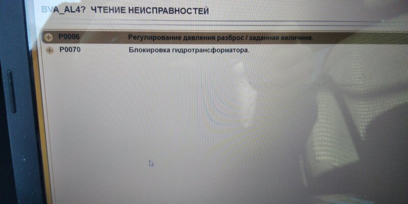

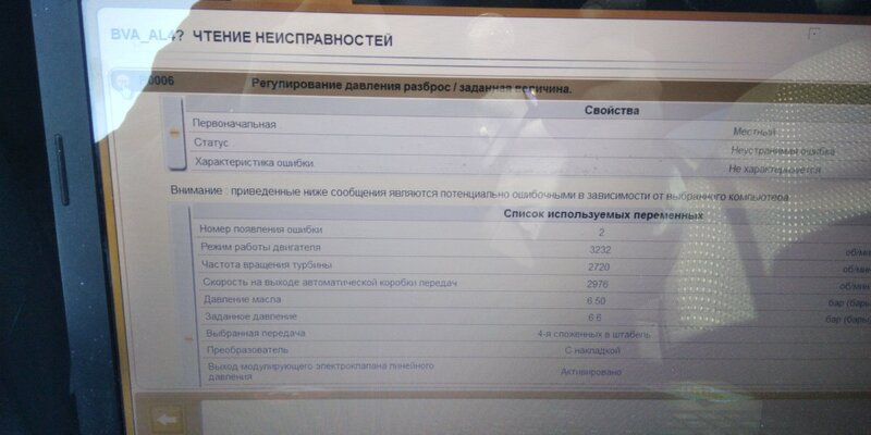

алексей 8943 Опубликовано 22 февраля, 2022 Автор Поделиться Опубликовано 22 февраля, 2022 Не может ли быть такое что я разъёмы попутал, просто я так понял что один клапан идёт на регулировку давления а второй на блокировку гидротрансформатора Первое фото это p0070 ошибка, второе p 0006 Ссылка на комментарий

алексей 8943 Опубликовано 23 февраля, 2022 Автор Поделиться Опубликовано 23 февраля, 2022 Не поленился, разобрал поддон заново поставил родные электроклапана, ошибки пропали. Потестю ещё, если всё нормально будет незнаю даже что и сказать про эти новые клапана, автодок походу их у китайцев берет Ссылка на комментарий
алексей 8943 Опубликовано 23 февраля, 2022 Автор Поделиться Опубликовано 23 февраля, 2022 Не берите вот это гумно Ссылка на комментарий
