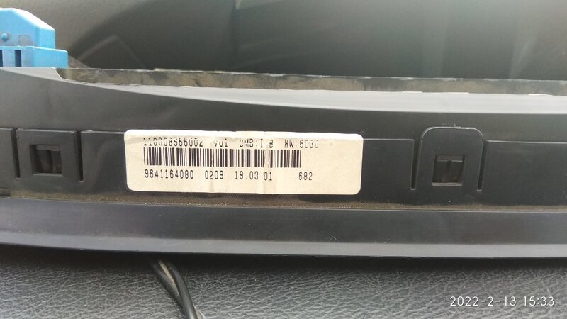

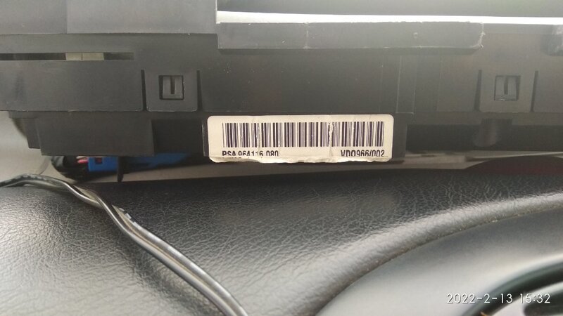

Андрейка Опубликовано 14 февраля, 2022 Поделиться Опубликовано 14 февраля, 2022 Добрый вечер. Столкнулся с такой проблемой: в один прекрасный день начала глючить приборная панель - исчез звук щелчков поворотов и сами иконки, при этом поворотники в машине мигают, кроме того полностью она зависла (именно правое табло). Всеми правдами и неправдами доколупался до того, что где то плата выпендирвается, ее чутка пошевелишь и все работает, но не надолго потом что то отходит. В электронике я не силен. Плату извлек - на вид целенькая нигде не видно подгорелостей. Проблема в том, что я решил не загоняться и купить новую приборную панель. Машинка ксара пикассо 1.8 бенз 2001 года. Плата с 2 разьемами (синий и черный). Вот номера на приборке : PSA 964116080, VDO 966/002. Мало того что найти плату с 2 разъемами тяжко, нахожу только от дизелей, почемуто от 1.8 идут с 1 разъемом, так и номера PSA на 2 разъемных другие. Скажите это принципиально? Или главное чтоб 2 разъема было и можно ставить? Ссылка на комментарий

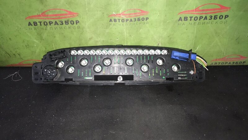

A20C Опубликовано 14 февраля, 2022 Поделиться Опубликовано 14 февраля, 2022 вин где? Такие панели попадаются: https://optmotors.ru/razborka/citroen/xsarapicasso/panelpriborov/26535190 Ссылка на комментарий

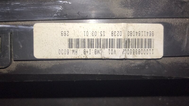

Андрейка Опубликовано 14 февраля, 2022 Автор Поделиться Опубликовано 14 февраля, 2022 просто если заказывать, я не знаю по какому номеру это делать 49 минут назад, Андрейка сказал: @A20C Vf7ch6fzc38974835 вин Psa 964116080 Номер 9641164080 На первой наклейке там 2 номера: сверху 110008966002 А снизу 9641164080 При чем, если вбиваю 1 номер то второй бьётся совсем другой, и наоборот Ссылка на комментарий

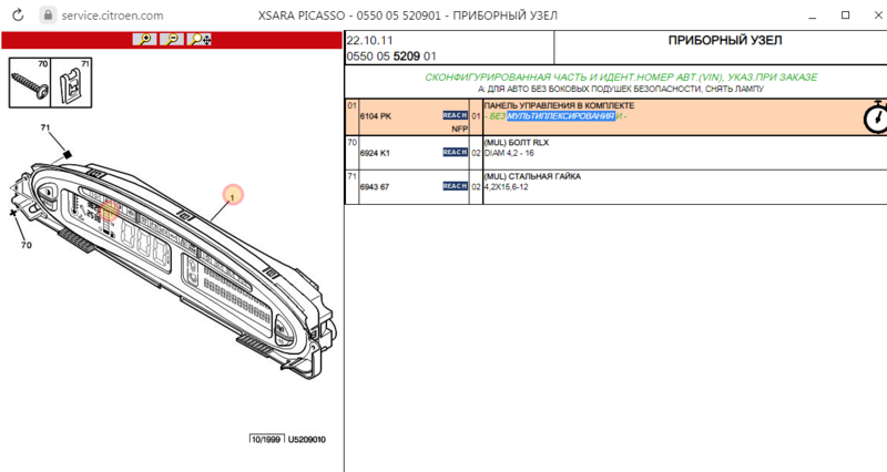

A20C Опубликовано 15 февраля, 2022 Поделиться Опубликовано 15 февраля, 2022 6104 PK - оригинальный номер панели по вину. 2 разъёма - потому что машина без мульплексной проводки ещё. Искать от первых выпусков или ремонтировать свою - скорее всего отпадывает процессор. Отнесите плату в ремонт сотовых телефонов - там передуют проц и скорее всего проблема уёдет. Ссылка на комментарий

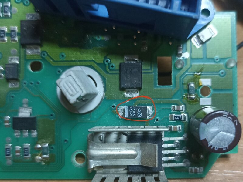

Siniy69 Опубликовано 12 ноября, 2023 Поделиться Опубликовано 12 ноября, 2023 Приветствую всех!Друзья подскажите пожалуйста,сгорела деталь на приборной панели,но не знаю что за она ситроен ксара пикассо 1.8 бензин 2001 г Ссылка на комментарий
usatik33 Опубликовано 13 ноября, 2023 Поделиться Опубликовано 13 ноября, 2023 По виду- диод. Что не работает? 2000 EW7 1,8 Ссылка на комментарий
