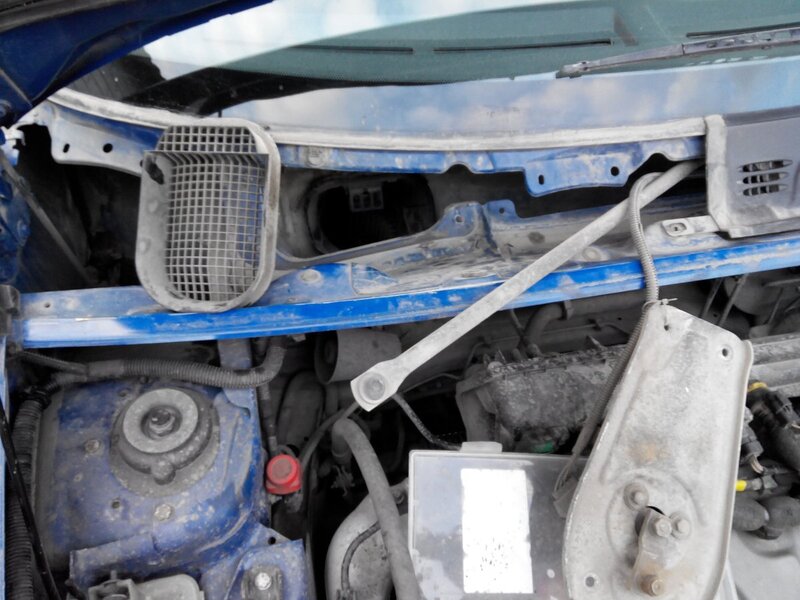

Vova2000 Опубликовано 13 февраля, 2022 Поделиться Опубликовано 13 февраля, 2022 Доброго времени суток!Подскажите пожалуйста,где находится фильтр салона? Ситроен берлинго 2008 год! ВИН VF7GC9HXC8J040645 Ссылка на комментарий

FraLL Опубликовано 19 марта, 2022 Поделиться Опубликовано 19 марта, 2022 @Vova2000 Ставьте фильтр. Под капотом снимаете привод дворников, там черная решетка воздухозаборная. На эту решетку любой фильтр одеваете и будет счастье. я купил вазовский и ткани кусок закрепил проволокой\нейлоновыми стяжками. Можно от мотоцикла поролоновый натянуть. Бес 1 Ссылка на комментарий
