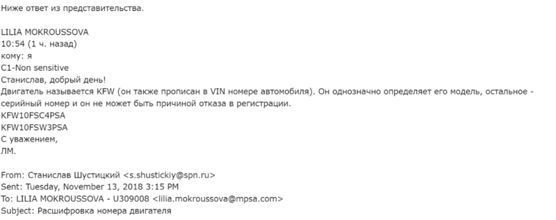

Southdot Опубликовано 13 февраля, 2022 Поделиться Опубликовано 13 февраля, 2022 @Бес Не это просто картинка из нета для примера, у ТС оба двигателя RHR это и есть модель двигателя как поговаривают вторая строчка это код производителя для для сервисников. вот с пажеского форума по похожей проблеме ответ оф представителя пежо, это про бензин но разницы нет. Прочитайте видимо придется через юристов регистрировать https://206-club.ru/index.php?showtopic=27589&st=0 Бес, gam5ert и Popesych 3 Ссылка на комментарий
gam5ert Опубликовано 13 февраля, 2022 Автор Поделиться Опубликовано 13 февраля, 2022 @Southdot вот за эту информацию огромное спасибо! Надеюсь поможет! Ссылка на комментарий
