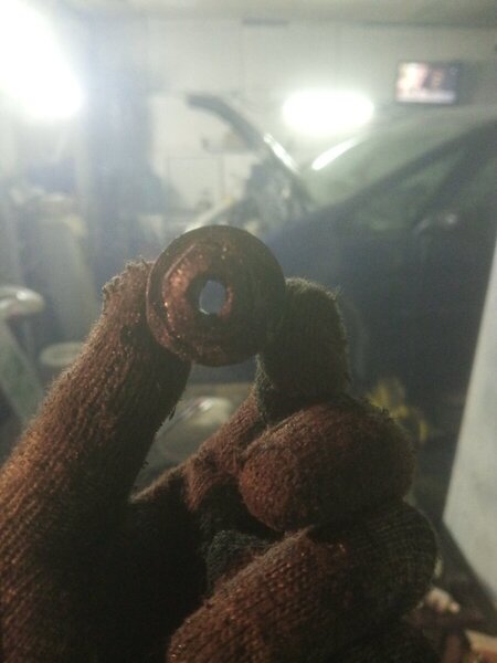

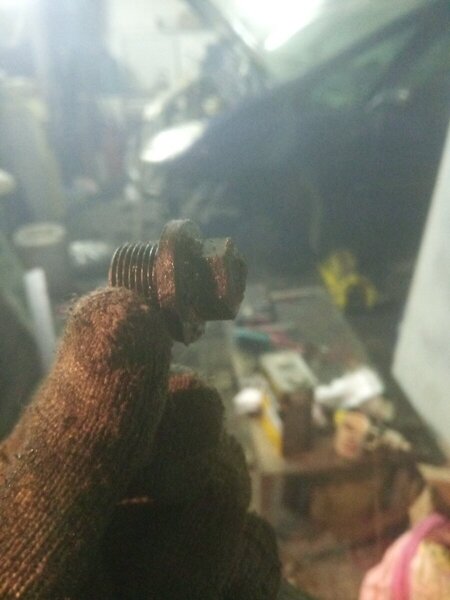

кубанец Опубликовано 1 марта, 2022 Автор Поделиться Опубликовано 1 марта, 2022 @Бес спасибо, тоже порыл инет, нашёл ролик. Судя по всему у меня есть заливная пробка. Не ожидал что так низко, обычно повыше и на редукторе ... VF7CH6FZC38961669 Ссылка на комментарий
Бес Опубликовано 1 марта, 2022 Поделиться Опубликовано 1 марта, 2022 @кубанец она как-будто вместо одного из болтов стоит. Пробка.pdf Природа мудра, и Всевышнего глаз Видит каждый наш шаг на тернистой дороге Наступает момент, когда каждый из нас У последней черты вспоминает о Боге... Ссылка на комментарий
кубанец Опубликовано 1 марта, 2022 Автор Поделиться Опубликовано 1 марта, 2022 @Бес уж понял. Изначально, сегодня когда искал, и принял за простой болт + низковато ... VF7CH6FZC38961669 Ссылка на комментарий

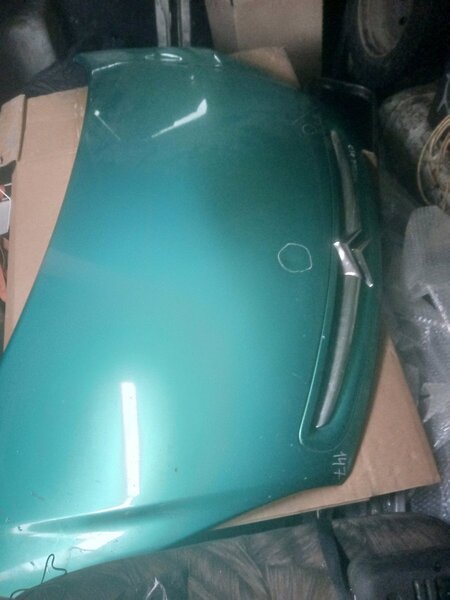

кубанец Опубликовано 7 марта, 2022 Автор Поделиться Опубликовано 7 марта, 2022 Лазил сегодня , искал решетку на капот. Цены атас. В итоге купил капот в сборе за 2000 ( эт я типа похвастаться). Бес, Олегович и usatik33 2 1 VF7CH6FZC38961669 Ссылка на комментарий
