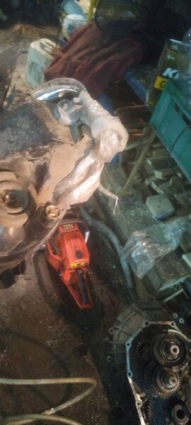

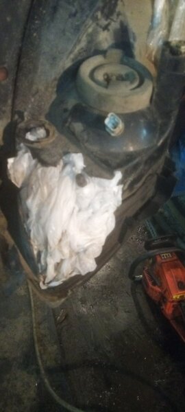

кубанец Опубликовано 20 февраля, 2022 Автор Поделиться Опубликовано 20 февраля, 2022 @Олегович не думаю. С чего такой вывод ? Навряд ли до меня там кто-то что-то менял. Машина битая, там где был удар слепили из Г-на и палок. Вот так они фару "восстановили"... VF7CH6FZC38961669 Ссылка на комментарий

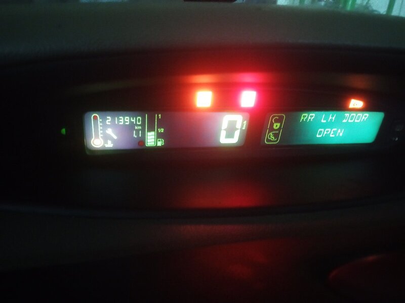

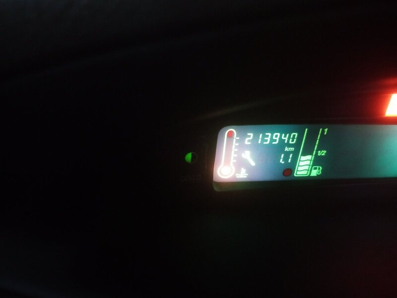

кубанец Опубликовано 26 февраля, 2022 Автор Поделиться Опубликовано 26 февраля, 2022 @usatik33 приветствую, прошу подсказки по показометру уровня топлива. У меня он ничего не показывает, то есть сама шкала светится, а делений ни одного и аварийный тоже не горит, вообще, сколько в бак не наливай. Думал бак снимать, но сегодня полез проверить разъем что от кузова к насосу. Все вроде хорошо выглядит, ни окислов ни порезов. Но от насоса 4 провода, а из кузова 6. Те которые толще, понятно, что насос, а остальные ? Нет распиновка данного разъема ? Ведь можно же бак не снимать, а тупо вызволить резистор, да и на разъёме провода показометру либо коротнуть ( если провода целые, то хоть что-то на приборе должно измениться), либо переменный резистор повесить. Ну и вообще как идёт данный жгут, куда ? Чтобы искать косяк, на 90% уверен, что не в баке дело. Лазил по форумам, нашёл инфу что 1 и 6 контакт это показометр, но как понять их нумерацию, какой первый, какой шестой ... Ещё сегодня лазил, нашёл рассоединенный разъем на 3 пина в районе передней левой ножки водительского сидения, соединил, ничего не изменилось. Что это за разъем ? Да, спидометр ожил, показывает. Поставил шестерни и восстановил разъем ( один пин выпадал). Заменил датчик температура, был свежий, но изолятор обломан, фишка слетала. По лямбдам решил заказать новые, чтобы встали в оригинальные разъемы. Кстати, синий это первая лямбда? Та что перед катом ? Крестовины на рулевой вал куплены, на днях заменю. Так же куплена почти вся передняя подвеска (рычаги, шаровые, тяги, наконечники, подшипники ...) С рейкой пока не определился, менять на б/у или свою перебрать ... Ну и морда поварена, осталось капот немного подрихтовать и покрасить вместе с крыльями и бампером. VF7CH6FZC38961669 Ссылка на комментарий
Бес Опубликовано 26 февраля, 2022 Поделиться Опубликовано 26 февраля, 2022 @кубанец информация о топливе.pdf Природа мудра, и Всевышнего глаз Видит каждый наш шаг на тернистой дороге Наступает момент, когда каждый из нас У последней черты вспоминает о Боге... Ссылка на комментарий
кубанец Опубликовано 26 февраля, 2022 Автор Поделиться Опубликовано 26 февраля, 2022 @Бес на средней схеме, блок 0004 это приборка, правильно я понял ? VF7CH6FZC38961669 Ссылка на комментарий
Бес Опубликовано 26 февраля, 2022 Поделиться Опубликовано 26 февраля, 2022 Да. Обозначения проводов.pdf список компонентов электросхем.pdf Природа мудра, и Всевышнего глаз Видит каждый наш шаг на тернистой дороге Наступает момент, когда каждый из нас У последней черты вспоминает о Боге... Ссылка на комментарий
кубанец Опубликовано 27 февраля, 2022 Автор Поделиться Опубликовано 27 февраля, 2022 @Бес спасибо огромное ! Победил !!! VF7CH6FZC38961669 Ссылка на комментарий
