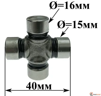

Олегович Опубликовано 17 февраля, 2022 Поделиться Опубликовано 17 февраля, 2022 (изменено) В 13.02.2022 в 20:57, кубанец сказал: на крайняк нижней крестовины Ситроен крестовины Отдельно от кардана не позиционирует. Стандартные крестовины в сборе 15х38 или 16х38 или солянка из двух чашек D15 и двух чашек D16, сами крестовины одинаковые. По мотору 1,8/16 (что куда идет, шланги,....) лучше спрашивать у @usatik33. я с ним только рядом стоял, в смысле с мотором :-) Изменено 17 февраля, 2022 пользователем Олегович Бес 1 XP 2008г.в.; TU5JP4; ручная КПП. ЮВАО Ссылка на комментарий
кубанец Опубликовано 17 февраля, 2022 Автор Поделиться Опубликовано 17 февраля, 2022 @Олегович у меня 1.8(1.7). А про крестовины не понял, "стандартные"- это от чего ? Номера нет ? Две чашки на 15 и две на 16 ? VF7CH6FZC38961669 Ссылка на комментарий

Олегович Опубликовано 17 февраля, 2022 Поделиться Опубликовано 17 февраля, 2022 @кубанец , есть стандартные размеры крестовин. Номер крестовины определяется диаметром чашек и размером самой крестовины https://yandex.ru/images/search?from=tabbar&text=крестовины 15 40 ситроен Отстал от жизни, появились в продаже крестовины с разными чашками. , до этого *разночашечную* крестовину *собирали* из двух крестовин с диаметрами чашек D15 и D16 мм., получалось две крестовины. Что ситроен поставил на вашем автомобиле никто точно не скажет, могут быть все чашки D15 или D16, а может D15+D16. Главное, чтобы при такой сборке крестовины были одного производителя, будет один диаметр крестовины под чашку. Наберите в поиске * самостоятельная замена крестовины рулевого кардана*. @usatik33 я поправил в своем посте объем мотора :-) ЗЫ. размер крестовины *40* указан *приблизительно*, могут стоять 38 или 39. Измерять штангенциркулем обязательно. ЗЫ2. стоимость нового оригинального рулевого кардана всегда была выше крыши. Если память не изменяет, на ксаре пикассо ставили 38мм. XP 2008г.в.; TU5JP4; ручная КПП. ЮВАО Ссылка на комментарий
кубанец Опубликовано 17 февраля, 2022 Автор Поделиться Опубликовано 17 февраля, 2022 @Олегович уже заказал 38-е, сразу после первого поста. VF7CH6FZC38961669 Ссылка на комментарий
