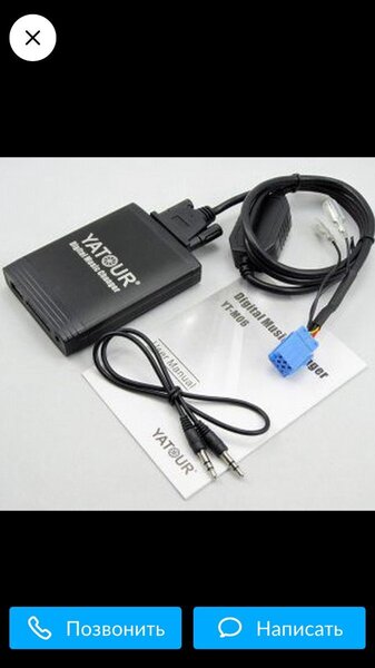

salaew Опубликовано 6 февраля, 2022 Поделиться Опубликовано 6 февраля, 2022 Привет всем!кто пользовался или пользуется цифровым адаптером (приставкой)к штатной магнитоле RD3 Xsara picasso,расскажите пож. как подключается этот девайс Ссылка на комментарий
A20C Опубликовано 7 февраля, 2022 Поделиться Опубликовано 7 февраля, 2022 Я пользовался на двух ситроенах, хороша штука. Подключается просто - вынуть магнитолу и воткнуть синюю фишку. Затем нужно активировать cd-ченджер лексией. На флешке нужно создать 6 папок CD01, CD02 и так далее до CD06. На дисплее (если он есть) будут отображаться только номер диска, номер трека и время воспроизведения. Бес и usatik33 2 Ссылка на комментарий
salaew Опубликовано 7 февраля, 2022 Автор Поделиться Опубликовано 7 февраля, 2022 Спасибо за отклик,меня интернсует инсталяция имено в Ксару Пикассо на магнитолу RD3,я ее подключил,но диагност не может прописать,на дисплее она должна появиться в виде cd-чейнжера,но не появляется.у вас в каких Ситр.она стояла? Ссылка на комментарий
A20C Опубликовано 7 февраля, 2022 Поделиться Опубликовано 7 февраля, 2022 C3 и Berlingo. В обоих случаях магнитола rd3 vdo. Ссылка на комментарий
malvic Опубликовано 7 февраля, 2022 Поделиться Опубликовано 7 февраля, 2022 Не знаю, как в ксаре, а в Берлинго я активировал в трех местах: бси, самой магнитоле и дисплее Бес 1 Ссылка на комментарий
salaew Опубликовано 7 февраля, 2022 Автор Поделиться Опубликовано 7 февраля, 2022 спасибо,уже кое что,завтра поеду пробовать... Ссылка на комментарий
salaew Опубликовано 8 февраля, 2022 Автор Поделиться Опубликовано 8 февраля, 2022 спасибо все заработало ваши советы помогли,тему можно закрыть... Олегович и Бес 2 Ссылка на комментарий
salaew Опубликовано 19 февраля, 2022 Автор Поделиться Опубликовано 19 февраля, 2022 P.S.:рекомендую этот девайс всем,кто хочет сохранить штатную магнитолу с управлением подрулевым переключением,отличного качества воспроизводимого трека(не в пример трансмиттерам и блютуз-приставкам) и никакого "колхоза"-приставка прячется в бардачек или пепельницу,у меня 2-3 microCDcart размером с ноготь и музыки-море.... Ссылка на комментарий
