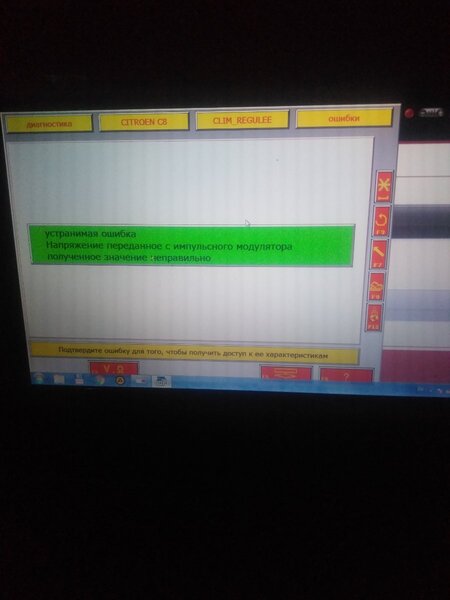

Mishaa Опубликовано 29 января, 2022 Поделиться Опубликовано 29 января, 2022 Всем привет. Помогите Проблема в отоплении вентилятора. При включении оборотов мотор печки не реагирует, а затем через некоторое время 3-5мин работает нормально и может целый день работать нормально. Лексия показывает ошибку (Напряжение переданое с импульсного модулятора полученое значение неправильно). Авто Citroen C8 2.2HDI (2004) Clima. Ссылка на комментарий

Mishaa Опубликовано 30 января, 2022 Автор Поделиться Опубликовано 30 января, 2022 @mister z Яб не сказал, что это нормально. Может это Ёжик оборотов на вентиляторе дает сбой. Ссылка на комментарий
