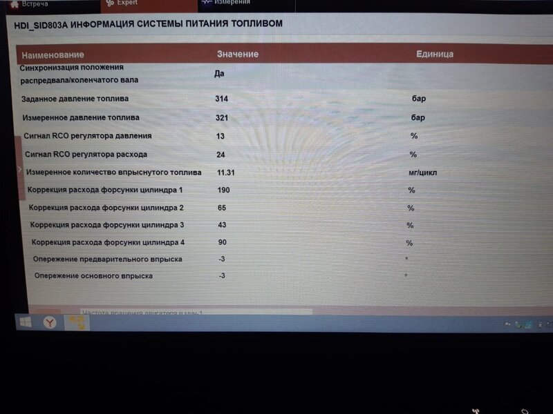

Февраль Опубликовано 26 января, 2022 Поделиться Опубликовано 26 января, 2022 Ребята, привет! Я на д2 уже целую книгу написал по своей проблеме, опишу и здесь коротенько, может кто подскажет советом. Если совсем кратно, Залил присадку ликви-моли(не очищающую, просто как цетан-корректор), сверху пол бака свежей соляры с газпрома, через какое то время под нагрузкой двигатель начал троить под нагрузкой, "пропуски зажигания" на средних оборотах и при средней нагрузке, на холостых - мурлыкает. Спустя 300км практически встал, ощущение что работает на 3х цилиндрах или с сильным расхождением углов зажигания. Форсунки снимал возил на стенд, живые, рабочие. Купил одну форсунку на разборке, её тоже проверил - рабочая. Ставил вместо первого цилиндра, никаких изменений не наблюдаю. Ошибок никаких разумеется нет, коррекция по котлам жуткая(см.фото), тнвд качает нужное давление. Что ещё проверить могу? На днях буду компрессию мерить, и смотреть углы грм. Жаль погода не подходящая для ремонта у подьезда.. 2007 / 2.0 hdi / RHJ / siemens / ркпп Ссылка на комментарий

Февраль Опубликовано 28 января, 2022 Автор Поделиться Опубликовано 28 января, 2022 @kae851 вот вчера собрал с переменой мест по форсункам, а разницы никакой, коррекция такая же как и была. Компрессометр жду еще. Тыкал в лексии тест исполнительных элементов высокого давления, датчик давления хорошо слышно как щелкает, а вот регулятор давления - тишина, хотя в лексии давление в пределах нормы(?), на хх немного больше чем надо, но это может быть связано с тем что подача изза коррекции высокая и насос качает выше. Но теперь склоняюсь к предстоящему ремонту гбц.. 2007 / 2.0 hdi / RHJ / siemens / ркпп Ссылка на комментарий

Февраль Опубликовано 28 января, 2022 Автор Поделиться Опубликовано 28 января, 2022 42 минуты назад, Southdot сказал: оно вам нужно? Нужно, потому что не понятно почему у меня на ХХ 320бар вместо положенных 250 бар. 43 минуты назад, Southdot сказал: Вопрос у вас всегда один цилиндр сбоит или бывает что разные. Как писал выше, при замене форсунок коррекция по цилиндрам не меняется, и тут можно процитировать вас - Вопрос или в механической проблеме 4 цилиндра, или не правильно работает вся топливная из-за тндв\регулятора топлива. В выходные будет замер компрессии, надеюсь будет больше ответов. 2007 / 2.0 hdi / RHJ / siemens / ркпп Ссылка на комментарий
Southdot Опубликовано 28 января, 2022 Поделиться Опубликовано 28 января, 2022 11 минут назад, Февраль сказал: Нужно, потому что не понятно почему у меня на ХХ 320бар вместо положенных 250 бар. Возможно это и не порядок(нужно посмотреть по тому как 250 это нижний предел) но как из за этого может быть троение? Из проблем с давлением в рейке вам либо комп ошибку выдаст, либо двигатель тянуть не будет, повышенное давление в рейке на ХХ никак сказываться не будет комп уменьшит время впрыска и все. Возможно я не прав, но по идее изменение давления на троение двигла никак не влияет. 17 минут назад, Февраль сказал: Как писал выше, при замене форсунок коррекция по цилиндрам не меняется, и тут можно процитировать вас - Вопрос или в механической проблеме 4 цилиндра, или не правильно работает вся топливная из-за тндв\регулятора топлива. В выходные будет замер компрессии, надеюсь будет больше ответов. А точно 4 троит? ( у PSA 4 это тот что у ГРМ, у них счет идет от коробаса) и постоянно он? На корекцию сейчас не смотрите там ничего не увидите двигатель пытается скомпенсировать проблему пропуска зажигания. Попробуйте найти троящий горшок путем скидывания клеммы с форсунки. Ссылка на комментарий
