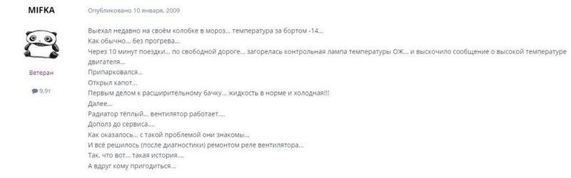

Rebok Опубликовано 25 января, 2022 Автор Поделиться Опубликовано 25 января, 2022 Спасибо всем. Походу проблема была в этой детали. Скину фото, мало ли кому вдруг пригодится. Ссылка на комментарий
mister z Опубликовано 25 января, 2022 Поделиться Опубликовано 25 января, 2022 36 минут назад, Rebok сказал: Походу проблема была в этой детали. Или вы не так описали проблему, или зря радуетесь. +7 963 245 1140 Ссылка на комментарий
Rebok Опубликовано 25 января, 2022 Автор Поделиться Опубликовано 25 января, 2022 1 час назад, mister z сказал: Или вы не так описали проблему, или зря радуетесь. С описанием проблемы ошибки не было. Сегодня был минус и "болячка" проявилась в автосервисе. После замены никаких ошибок пока не было. Ну ладно посмотрим что будет дальше. ps. К тому же я такую инфу увидел. Вроде похоже..... Ссылка на комментарий
