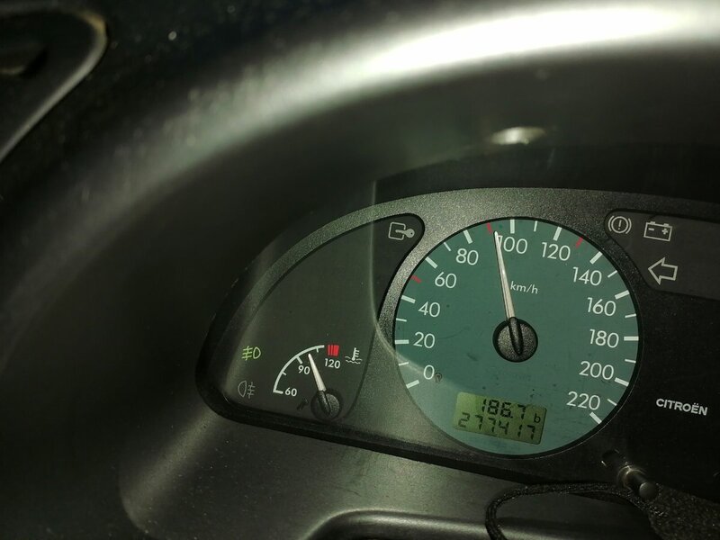

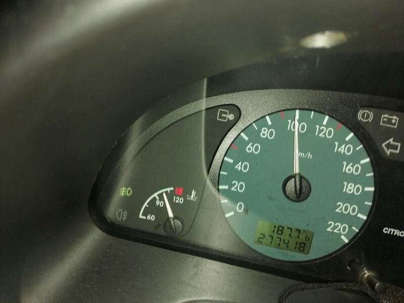

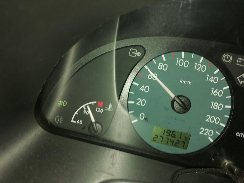

Slon1008 Опубликовано 21 января, 2022 Поделиться Опубликовано 21 января, 2022 В общем после замены прокладки ГБЦ собрал значится всё, залил что надо, завёл. Вроде все норм, но при движении начинает подниматься стрелка температуры ОЖ выше 90°. Термостат поменял, ничего не изменилось, но радиатор греется. Но вот когда подгазовываешь то такое ощущение, что ОЖ не хочет циркулировать через радиатор. На холостых держит 90°. Что за хрень!? Вентилятор молчит и при скидывании оборотов до холостых начинают одновременно моргать лампочки стоп, температуры и ещё там кое какие, примерно так раз в 3-5 секунд. До замены прокладки ГБЦ стрелка поднималась на 1-2 мм выше отметки в 90. Ссылка на комментарий
