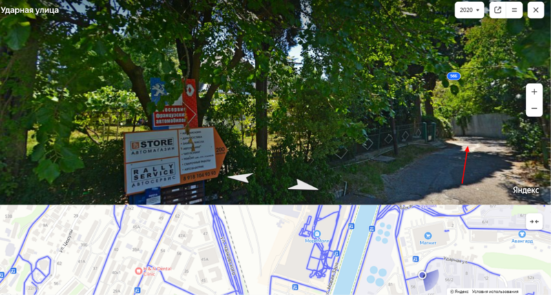

Southdot Опубликовано 26 января, 2022 Поделиться Опубликовано 26 января, 2022 16 часов назад, Юрий К сказал: @ZIGGY 2. в Сочи нет официалов, пойду к гаражникам похоже. какой софт требовать от них, чтобы нормальную диагностику сделать? Вот здесь (координаты 43.604290,39.736937) обитали ребята целенаправленно занимающиеся французами, хвалить или ругать не буду, по ремонту не сталкивался с ними. Ссылка на комментарий

Юрий К Опубликовано 26 января, 2022 Автор Поделиться Опубликовано 26 января, 2022 @ZIGGY благодарю, проверил бумажки - замена была )) я все же думаю чуть-чуть больше понимаю чем эта девушка )))) @Southdot спасибо, прямо рядом со мной, попробую! Ссылка на комментарий
