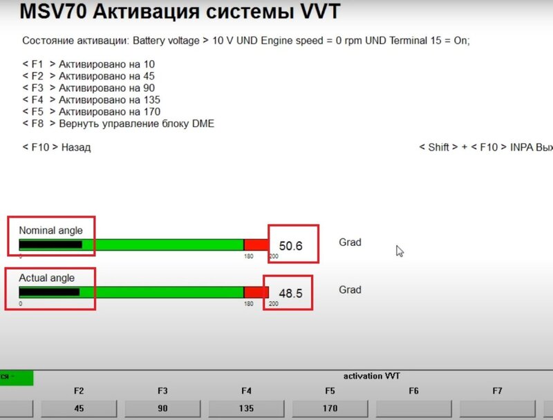

Бес Опубликовано 14 января, 2022 Поделиться Опубликовано 14 января, 2022 Включаем зажигание. Подключаем диагностику. Выбираем параметры давление топлива. По моему графики можно вывести и записывать их. Запускаем двигатель. Смотрим параметры. Не помню как называется запрошенный/требуемый/желаемый и фактический. Совпадает? С воздухом то же самое. Природа мудра, и Всевышнего глаз Видит каждый наш шаг на тернистой дороге Наступает момент, когда каждый из нас У последней черты вспоминает о Боге... Ссылка на комментарий

Бес Опубликовано 17 января, 2022 Поделиться Опубликовано 17 января, 2022 @Ospel Это БМВ. У тебя в лексии тоже такое есть. Номинальный/запрашиваемый параметр Актуальный/текущий параметр. По моему графики можно вывести и записывать их. Вот выводи и смотри их. Спойлер Природа мудра, и Всевышнего глаз Видит каждый наш шаг на тернистой дороге Наступает момент, когда каждый из нас У последней черты вспоминает о Боге... Ссылка на комментарий
